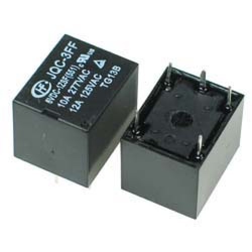

Selamun aleykum ustalar kamera kayıt cihazım da kamera için yer olmadığında dolayı 5. Kamerayı şu şekilde kullanmak istiyorum. Aynı bölgede fakat farklı açılara bakan 2 kameram kayıt cihazına 1 dk ara ile görüntü gönderecek yani 1 dk 4. Kamera sonra görüntü kesilecek be sıra 5. Kameraya gelecek 1 dk bu kamera çalışacak 1 dk sonra yine diğer kamera devreye girecek nasıl yapa bilirim?
Flaşör zaman rölesi alıp 1 dk açık 1 dk kapalı olacak şekilde ayarlarını yapın. Rölenin ortak ucuna kayıt cihazının video hattının canlı ucunu, normalde açık kontagına bir kameranın canlı ucunu, normalde kapalı ucuna da diğer kameranın canlı ucunu bağlayın. Her iki kameranın ve kayıt cihazının video hatlarının saşelerini birbirine bağlayın.
Merhaba bana yapa bileceğim örnek bir şema paylaşa bilirmisin. İnternette hep 12v akım geçiyor röleden video sinyaline akım karışmaması gerekiyor. Yanlış biliyor olabilirim.
@wanted0035 güzel bir fikir vermiş.
Her iki kameranın beslemelerini bu röle üzerinden bağlayın. İlk başta röle enerjilenmemişse ortak uçtaki DC12V artı ucu röle ortak/common bacağına bağlı olacak ve kameraların DC12V beslemelerinin biri rölenin NC (normalde kapalı) ve diğeri NO (normalde açık) bacaklarına bağlı olacak. Dolaysıyla röle enerjilenmediğinde bir kamera kayıttayken diğer kamera beslemesi olmadığından devrede olmayacaktır. Flaşör devresi ile belirlenen süre sonunda enerjilendiğinde ise durum tam ters olacak, kayıt yapan kameranın enerjisi kesilecek diğeri besleneceğinden kayıta başlayacaktır. Kamera beslemelerinin DC12V eksi uçları DC12V beslemeye doğrudan bağlı olacak.
Uyumlu bir röle ve yanıp sönme aralığını bilmediğim örnek bir ayarlı flaşör devresi.
https://www.marketdijital.com/urun/...AQSyNCNBx9D_hTAmHZJvGalahqDS1z498CJSSYudhl8VA
Bu 120 saniyeye kadar ayarlanabiliyor; https://www.motorobit.com/ys-rt1m-12v-gecikmeli-zaman-rolesi-0-120s

Analog kamera dönemlerinde bu işi,kamera switch kullanarak yapıyorduk. Hala bulunuyor mu bilmiyorum.

tense erv 09 alabilirsiniz.
A1 A2 uçlarına 220v verin
2 numaraya kayit cihazının video hattının canlı ucunu bağlayın.
1 ve 3 numaralara kameraların video hatlarının canlı ucunu bağlayın.
kamera ve kayit cihazinin video hatlarının saselerini birbirine bağlayın.
kameralara adaptörden besleme verin.
