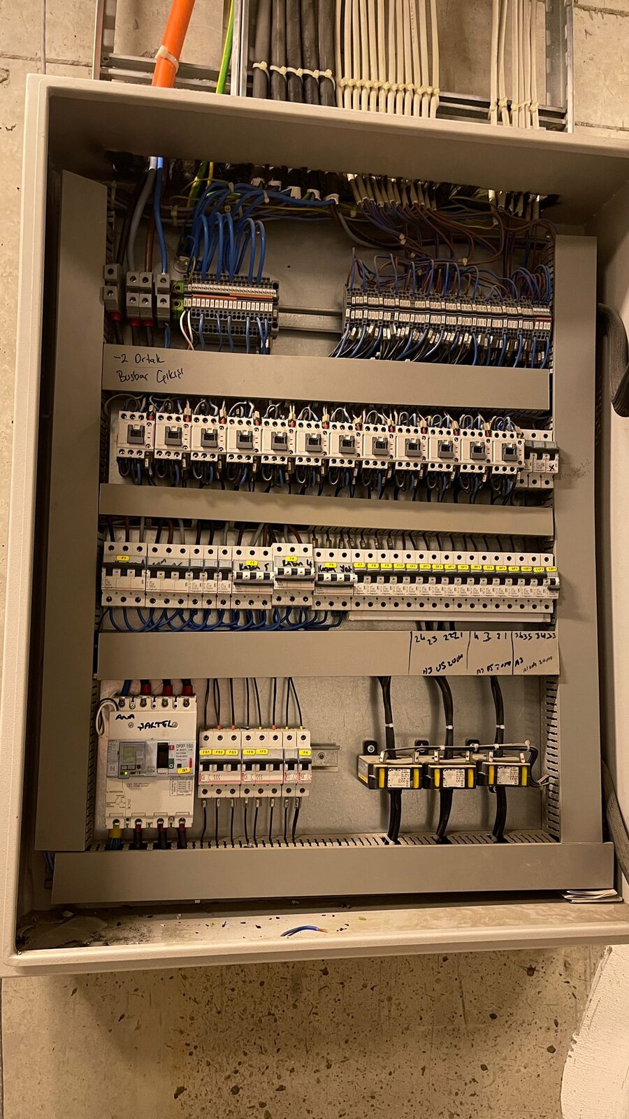

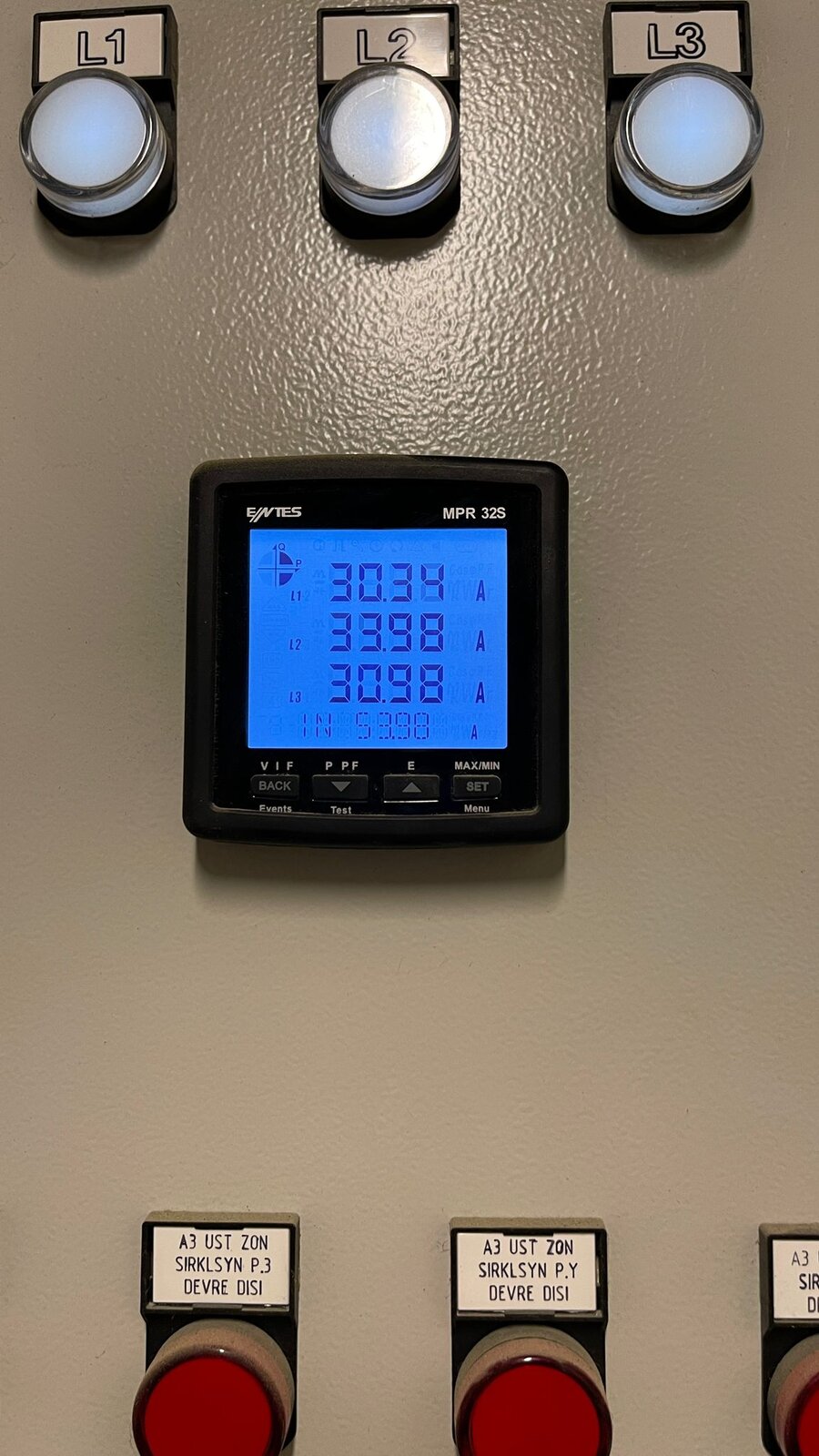

Merhaba arkadaşlar. Bizim sitenin kazan dairesi panosunda nötrden ciddi bir akım geçiyor.
L1: 30.34 A
L2: 33.98 A
L3: 30.98 A
N: 53.98 A
Panonun kablosu 3x50+35 NA2XH idi. Isınma sorunu geçici olarak çözmek için nötr güçlendirmesi yaptık 35lik NA2XH ile. Sizce bu dengesizlik nereden kaynaklanıyor olabilir. Sistem neredeyse dengeli. Nötrden birkaç amper geçmesi lazım. Faz-Faz her yerde yaklaşık 391V. Faz-Nötr her yerde yaklaşık 226V. (tüm durumlar için tüm sigortaları kapatıp açarak ölçtüm ). Nötr-Toprak ise 4.5V.
Ayrıca her bir motorun kaç amper çektiğini tek tek ölçtüm. L1-L2 ve L3 fazlarındaki akımları tek tek topladım. Sonuçlar sistem açık ve çalışırkenki L1-L2-L3 değerlerinden çok farklı. Tüm sistem 1.6 MVA trafodan gelen busbar ile çalışıyor. aynı katta yine busbar çıkış kutusu var. kutudan 3x50+35 NA2XH ile panoya geliyor.

Ölçü aletiniz True Rms dır inşallah.
ölçü aleti true rms. ana panoda ölçüm yapamadım, 800 dairelik bir yerin yaklaşık 150metrekarelik elektrik pano odası vardı. panoların üzerinde göstergeler yoktu. baraları da elleyemiyordum.

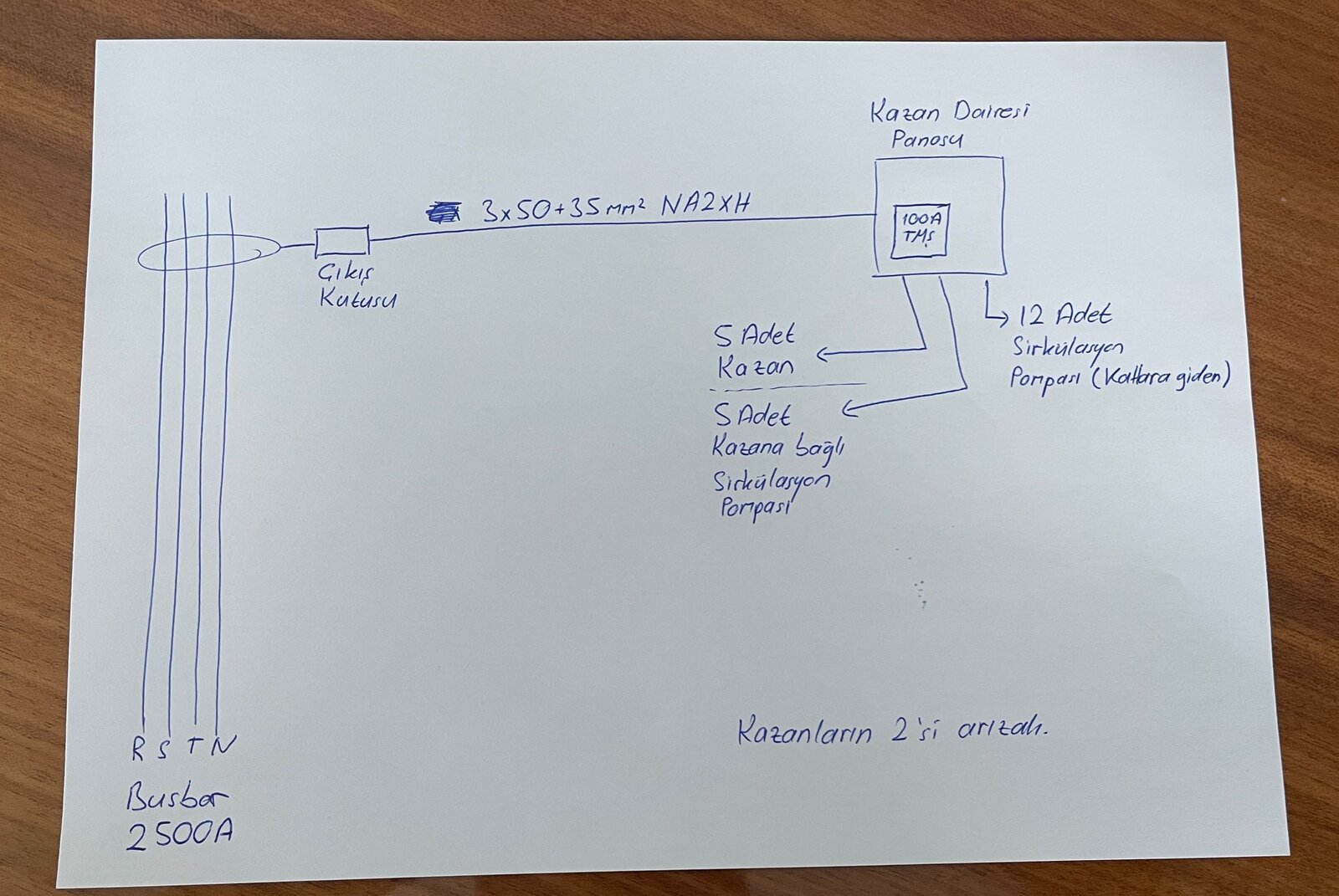

Bahsettiğiniz panonun beslediği başka yerlerde olmasın. Özellikle bir fazli . Aydınlatma, havalandırma vs. Siz şu sistemin kabataslak bir planını yüklesenizde üstünde düşünsek.

toplam aktif olarak, 3 kazan, 15 sirkülasyon pompası, bir priz, bir aydınlatma linyesi ve bir havalandırma fanı besliyor. ama son saydığım grup neredeyse hiç harcama yapmıyorlar. attığım tabloda zaten tek tek sigortaları açıp ölçüm yaptım.

ısınma sorunu yaklaşık 4 yıldır var dendi bana. geçen hafta kabloların biri yanmış (pano içindeki bakır nötr kablosu). ben hem pano içindeki hemde 45metrelik pano besleme kablosunun nötrlerini çiftledim. hatta ısınma sorunu hiç yok artık ama tmş'nin yanları çok sıcak. (100A legrand dpx 160 serisi tmş)
