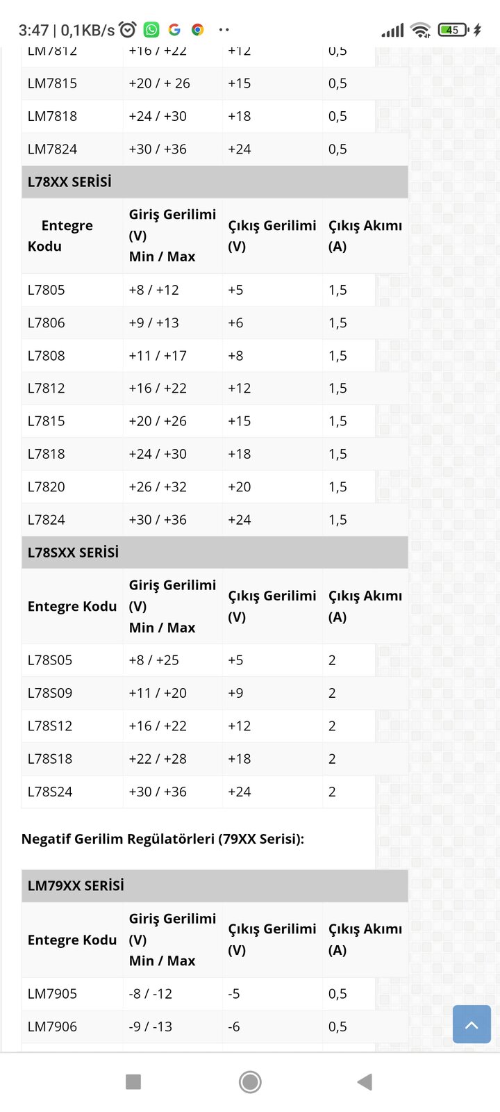

7805 çok ısınıyor 1 amper yetmiyor 2 ve ya 3 amper lazım
    127.8 KB · Görüntüleme: 193

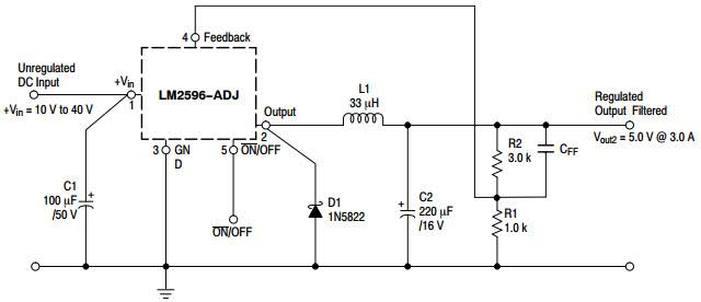

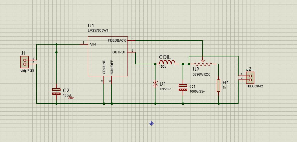

LM2596 adj kullanın. Yada LM2576 5.0 kullanın. Ikiside asagida. Birini beğenip kullanın. 5 voltta 3 amper kadar alabilirsiniz. Isınma olmaz. Az bir miktar isinacaktir. Lineer regulatorler kadar ısınmaz.

LM 2596 LM 317 Alisenden olup bunlar voltaj regülatör entegresidir (STEP DOWN) diye geçerler .lm 2596 yı bende kullanıyorum entegrenin 4nolu ayağı geri beslemedir buda şudur.çıkıştaki gerilimi görmezse entegre çalışmaz kendini uykuya alır vede aynı zamanda on-off ayağıda var .
lm 317 de geri besleme yok ama oda işinizi fazlasıyla görür.
    97.9 KB · Görüntüleme: 168
