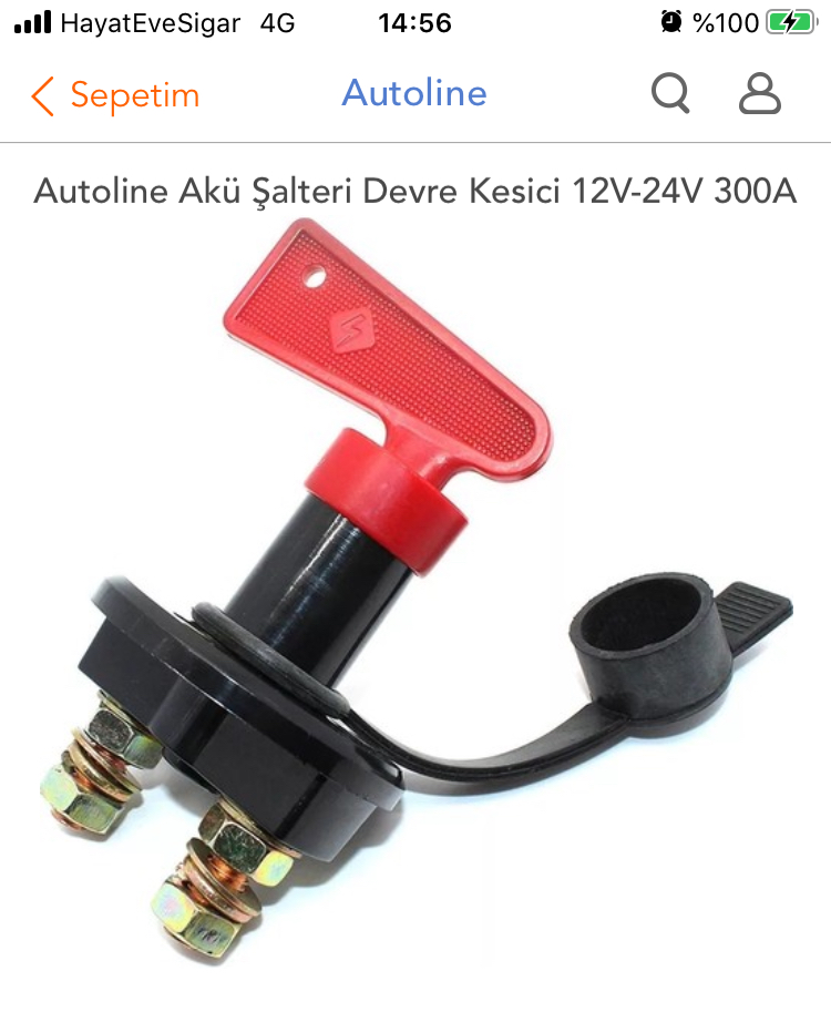

Merhabalar,
100AH bir aküyü karavanda kullanacağım. Yükler DC kabaca maksimum yük 15-20A arası ve akü hattına kabaca 25A bir ev tipi şalter sigorta koymayı düşünüyorum.
Bir takım uygulamalarda akü hattına devre kesici konduğunu gördüm. Devre kesici şalter yerine kullanacağım ev tipi sigorta da aynı işi görmez mi ? Fotoğrafını eklediğin devre kesicinin esprisi nedir ?
2 kutuplu,DC devreler için uygun olan ve akı-
mına uygun ( bunların,100 amperden büyüğü
yok .63 amp. Simenste,100 amp. ABB de
var ) olan ev tipi dediğiniz sigortalardan kul-
lanabilirsiniz.
iyi akşamlar
devre kesici dediginiz şalter ac kapa bunu sigorta olarak kullanamassınız.
bunun yerine 2p slim otomat kullanmanız daha uygun olur bence
otomatlar düşük DC gerilimler için kullanılmaya pek uygun degildir.
Kullanabilirsiniz,sorun olmaz.Siemens in monofaze otomatları 125 A.e kadar var.
