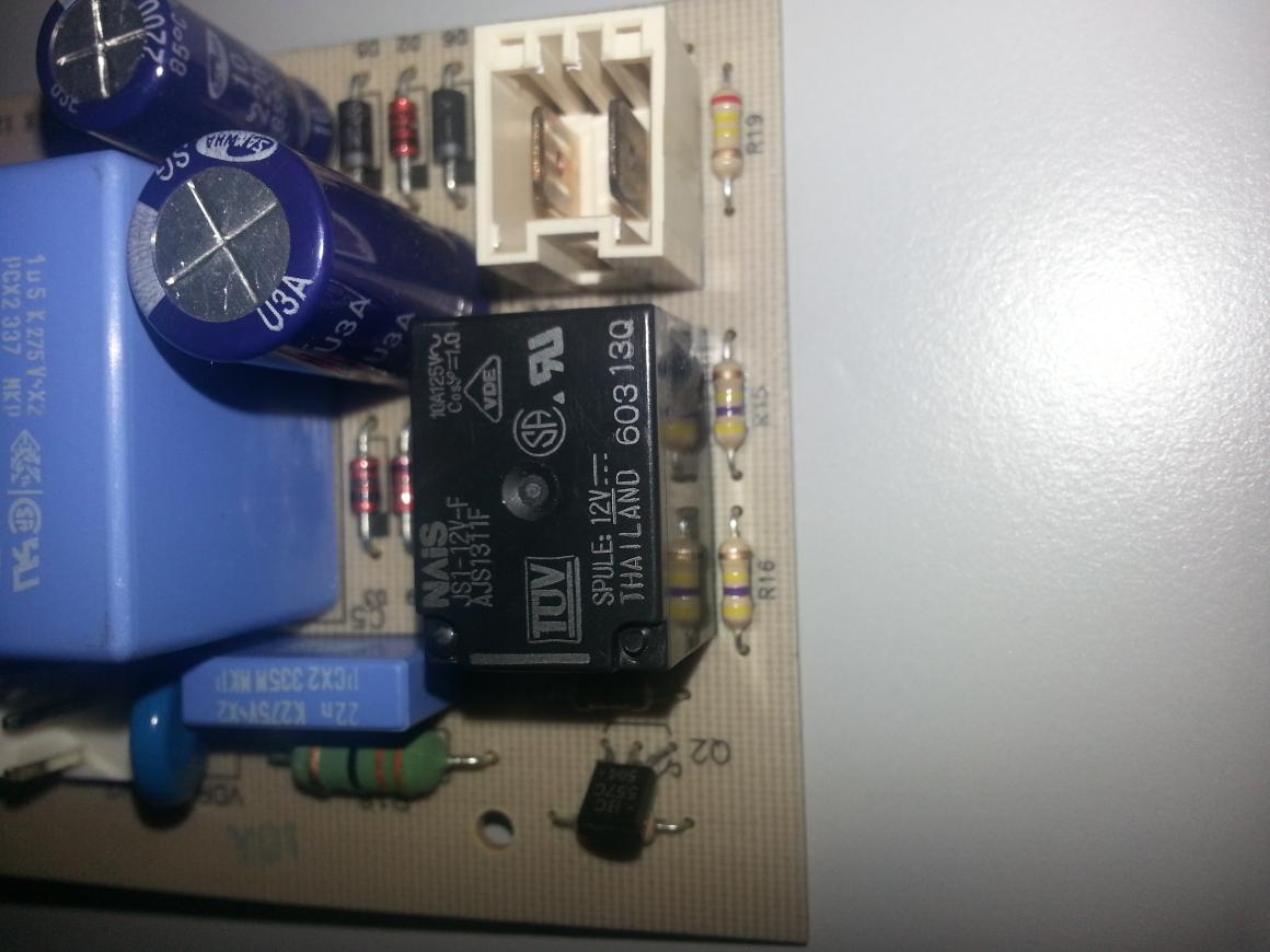

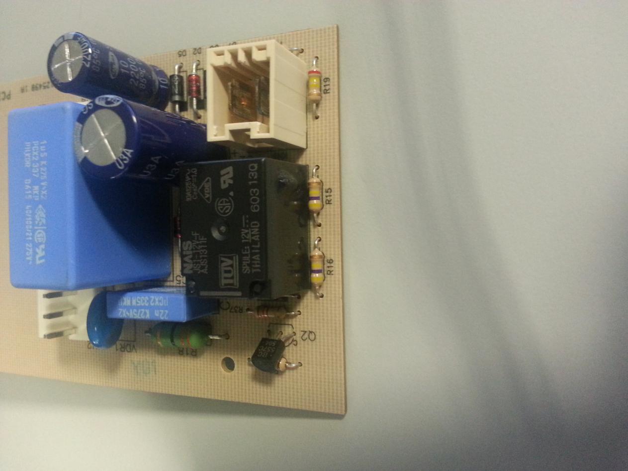

Bu arada ben devreyi incelerken dün gözümden kaçmış. Yanık yeri buldum. Resmini paylaşıyorum.
Dün akşam saat 8 de çıktım ama bir kaç dükkan bulabildim. Onlarda da bu parçadan bulamadım.
Nereden bulabilirim?
Ekli dosyayı görüntüle 11451Ekli dosyayı görüntüle 11452
istanbul karaköyde özdisan firması nais rölenin disbiritörüdür.oradan alabilirsin.1,5mf kondansatörü karaköyde Elektronik malzeme satan dükkanlardan birinden alabilirsin.istanbul dışındaysan bulamaz isen beni ara yeni malzemeleri adresine yollarım

Elektronik kart üzerindeki kondansatörü değiştirin düzelecektir
