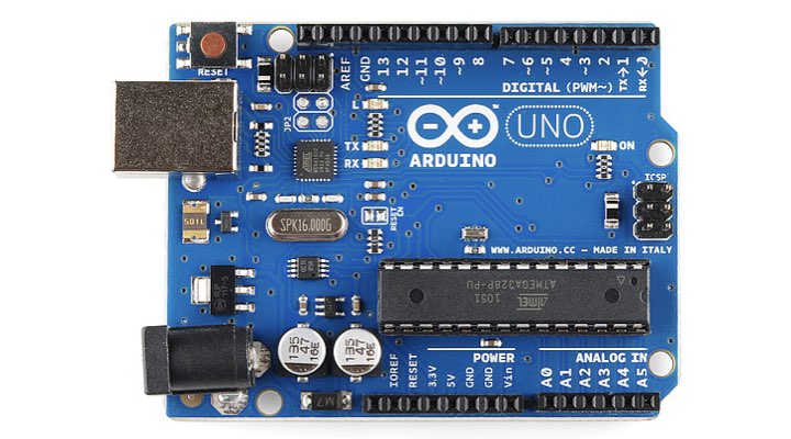

Ardiuno ilginç ve çocuk düzeyinde ilgiler var.Bu bir mikro denetleyici ve programlanabiliyor.Bilgisayar anakartına da benziyor.İşlemcisi ve IDE üzerinde...
İnternette okudum fakat bilgi açıklarını kapatmak gerekiyor...Bu aynı zamanda FPGA gibi SoC üzerinde programlanabilir bir yapıya sahip...Burada şu sorular var:
1...Arduino ve FPGA arasında ne fark var bunlarla neleri işletebiliriz?
2...Bunlar gerçekten önemli konu.Bir USB kablo ile bilgisayarda nasıl kodlama (nereye) ve nasıl yapılır?Bunlar programlı olarak ticari kullanılabilir mi?

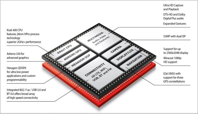

RESİM:Arduino ve FPGA kartlar görünüyor...Ek olarak SoC,Qualcomm 801 SoC işlemci (akıllı telefon işlemcisi) ve içindekiler.

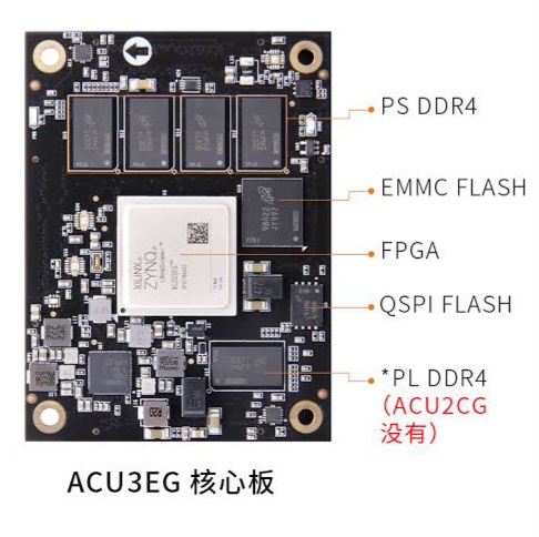

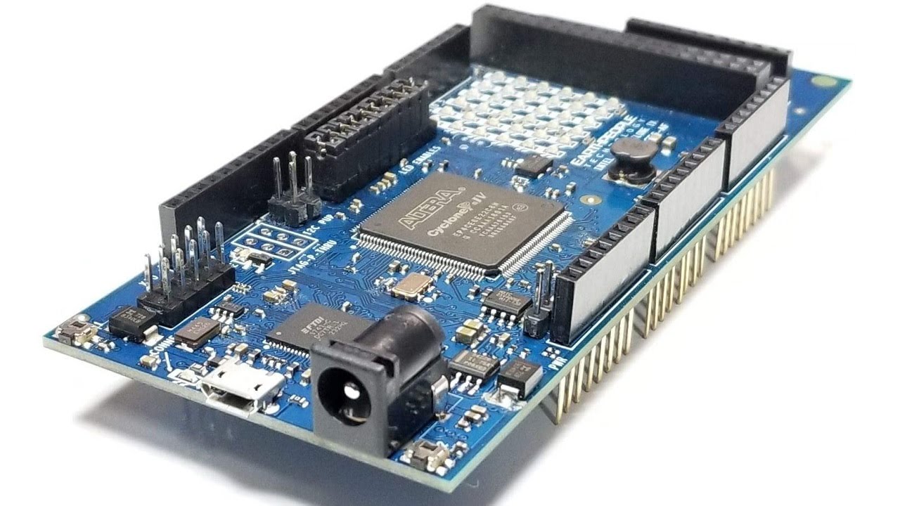

RESİM:Arduino ve FPGA kartlar görünüyor...Qualcomm 801 SoC işlemci (akıllı telefon işlemcisi) ve içindekiler.Ekli dosyayı görüntüle 101376
FPGA nerede kullanılır?Bilgisayarda programlanabilen mantıklar birimi,işlemci gibi çalışır...

Arduıno FPGA ve SoC üç harika! ... Bu konuyu yeniden gözden geçirdim inceledim.
Arduino: Giriş basit anlaşılıyor,programlanıp işletiliyor.
FPGA:Gelişmiş ve çok yönlü kullanılıyor.İçindeki bellekleri çok ve çeşitli çok programlar yüklenebiliyor,düzenlenebiliyor,silinebiliyor,ve yeniden yüklenebiliyor.Bir işlemci gibi çalışıyor.
SoC:Bu bir akıllı telefon işlemcisi,içinde CPU ve GPU,wifi kamera navigasyon medya vb.çok üniteyi içine almış.

Ardiuno bir mikrodenetleyici (MCU), FPGA ise mcu dan çok daha farklı bir yapıdır. MCU lar seri çalışır ve bu seri çalışması sırasında bir satırdan bir sonraki satıra geçme hızı MCU nın hızını belirler. Ayrıca içindeki kapı yapıları sayesinde hangi kanal ve pin ADC PWM I2C SPI belirlenmiştir. Manuelini okuyarak hızlıca çalıştırabilirsin
FPGA ise paralel çalışır. Burnunda anlamı şudur tüm kod satır satır yerine aynı anda işleme girer ve bu yüzden tüm kodu toplam çalıştırıp tekrar başlatma süresi FPGA yin hızını belirler. O yüzden uzay, uydu, TV biomedical cihazlarda çok kullanılır. Esnek bir yapıya sahiptir hangi pin port kanalın ne görev yapmasını gerektiğini siz karar verirsiniz. Örneğin SPI bağlantısı yapacaksın SPI kütüphanesi yazıp pin portu kendin belirleyebilirsin.
