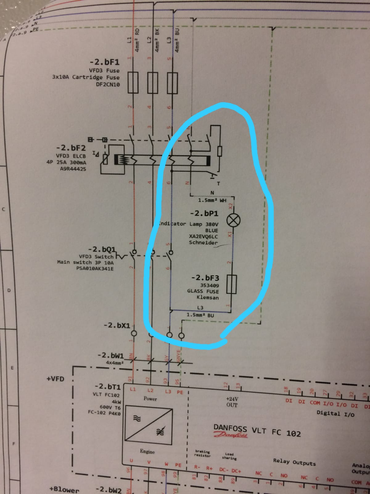

Bu kaçak akım rölesi atar mı ?

Projedeki kaçak akım sizce atar mı, kaçak akım içinden değilde hat üzerinden nötr alırsa durum ne olur ? alternatif çözümünüz yahut sağlıklı cevabınız nedir ?

açıkcası ben nötrden dönüş almanın fazlardaki yük dengesini bozacağını ve açtırma bobininde bir manyetik alan oluşturacağını düşündüğüm için atabileceğini düşündüm kaçırdığım nokta tam olarak nedir?
yani tabiki fazın dönüşü nötrden olacak ancak farklı bir alternatif ne olabilirdi
daha basit bir tabirle faz akımı ile nötr akımının eşit olmayacağını düşünerekten atacağı kanısındayım
Soru pek anlaşılır değil, bu Sürücü Notr kullanıyor mu yoksa yalnızca gövde Topraklaması mı istiyor?
