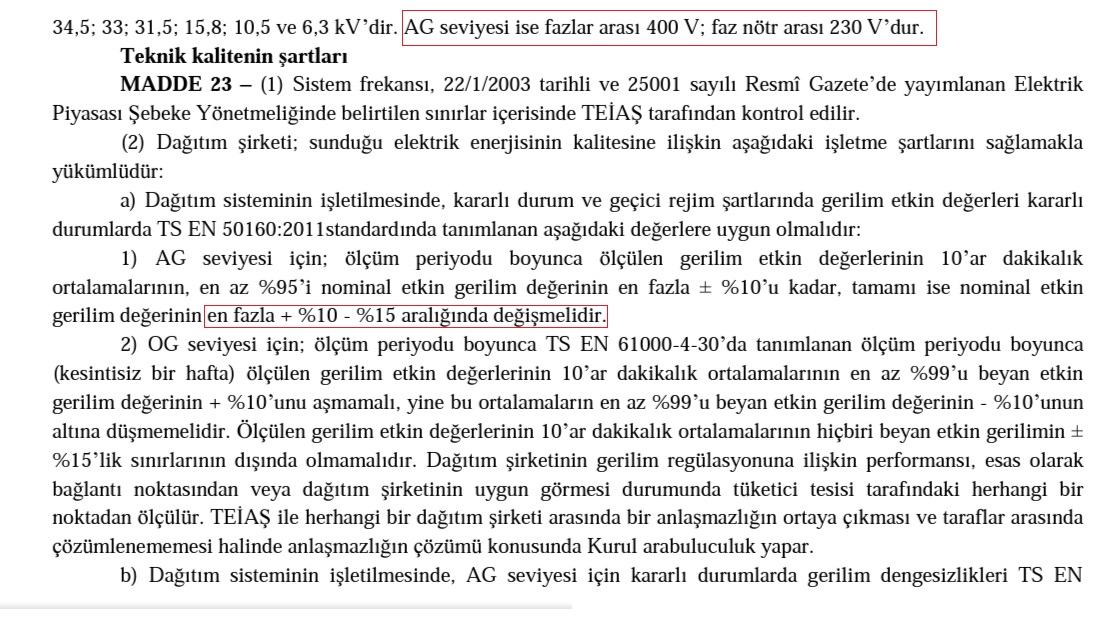

Türkiye'de 3 faz şebeke nominal değeri 400V +%6 -%10.
405V üzerinde şarjı kesme tesbitiniz doğru ise Türkiye'nin trafoya yakın, kaybı az hiçbir noktasında Tesla şarj edilemiyor olmalıdır. Aynı durum gerilim birliğine uyum sağlayan Avrupa ülkeleri için de geçerli.
Bu sorunun şebeke ile ilgisi olduğunu düşünmek pek olası görünmüyor.

Bu söylem ilk mesajimda yazdigim nedenlerden ötürü genel doğru olamaz. Öyle olsa Türkiye'nin pek çok yerinde, noktasında şarj mümkün olmayacaktır. Araca özel bir sorun olabilir. En doğru sonuca Tesla servisinde şarj denemesi yetkililer eşliğinde yapılarak elde edilebilir. Önceden bir video kaydı yaparak servise gitmeniz yararlı olacaktır.
Voltaj yüksekse trafo kademe ayrı .
Dİğer : Kalibre edilmiş ölçü aleti ile AG panosundan kontrolu ile

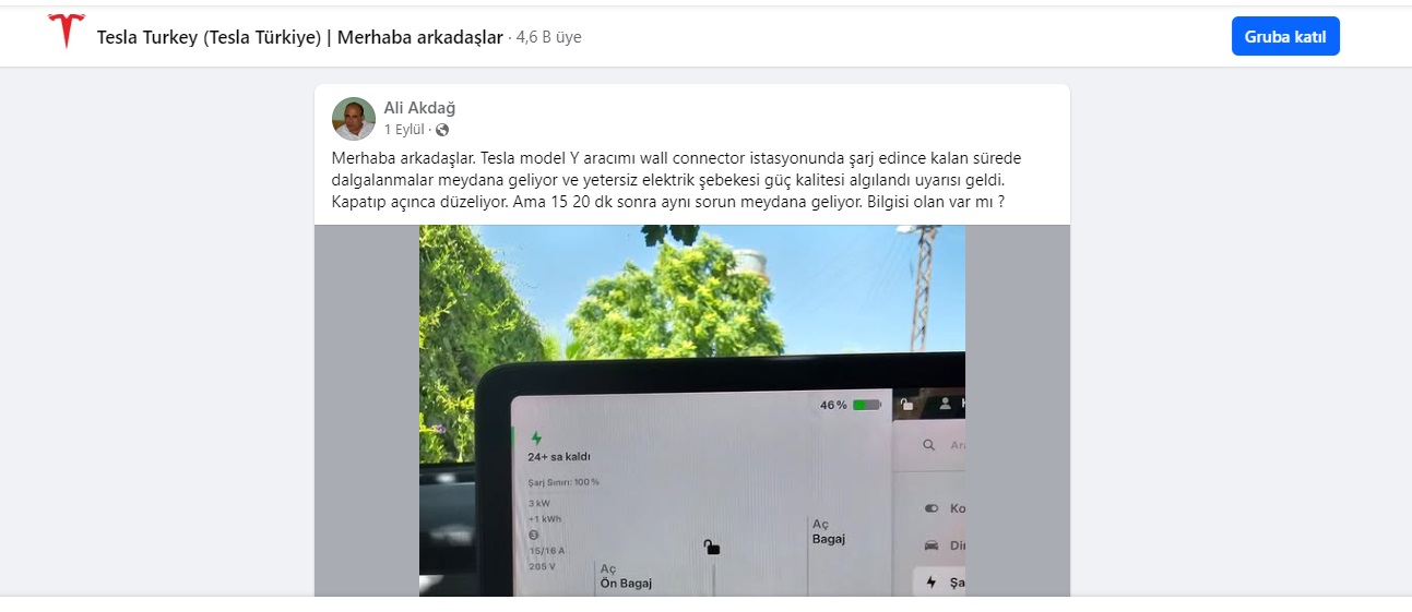

Link : https://www.facebook.com/groups/1036491610259276/posts/1652943235280774
Facebookta tam bakamadın facebook bende yok . ( ön iki - üç yerini gösteriyor kilitliyor göstermiyor .

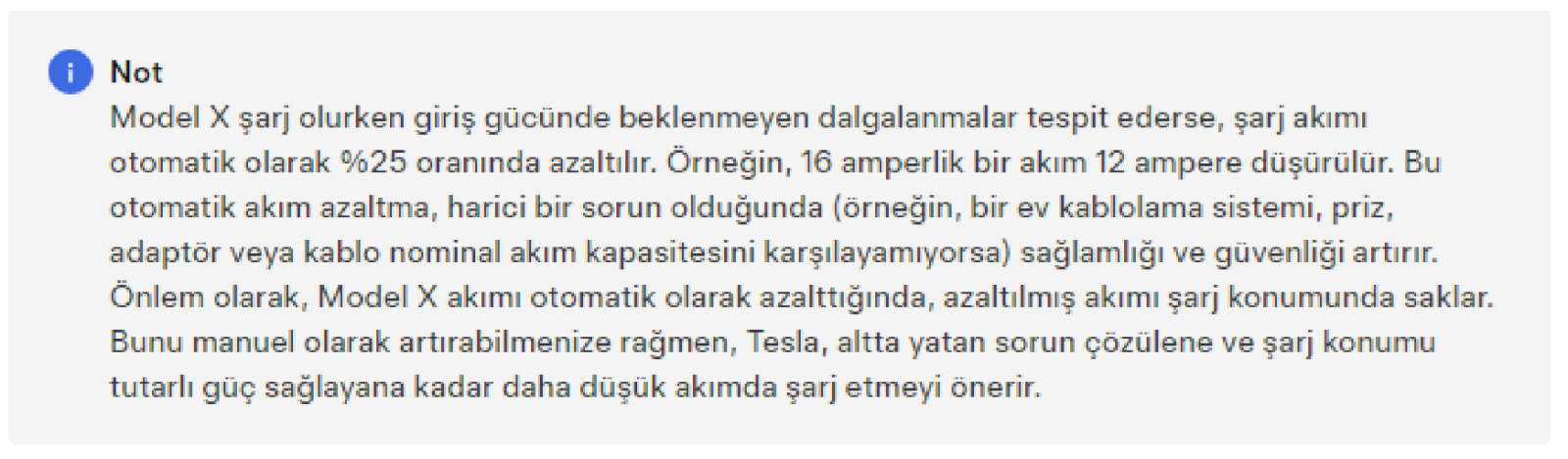

Not
Model S şarj olurken giriş gücünde beklenmeyen dalgalanmalar tespit ederse, şarj akımı otomatik olarak %25 oranında azaltılır.
Örneğin, 16 amperlik bir akım 12 ampere düşürülür.
Bu otomatik akım azaltma, harici bir sorun olduğunda (örneğin, bir ev kablolama sistemi, priz, adaptör veya kablo nominal akım kapasitesini karşılayamıyorsa) sağlamlığı ve güvenliği artırır.
Önlem olarak, Model S akımı otomatik olarak azalttığında, azaltılmış akımı şarj konumunda saklar.
Bunu manuel olarak artırabilmenize rağmen, Tesla, altta yatan sorun çözülene ve şarj konumu tutarlı güç sağlayana kadar daha düşük akımda şarj etmenizi önerir.
