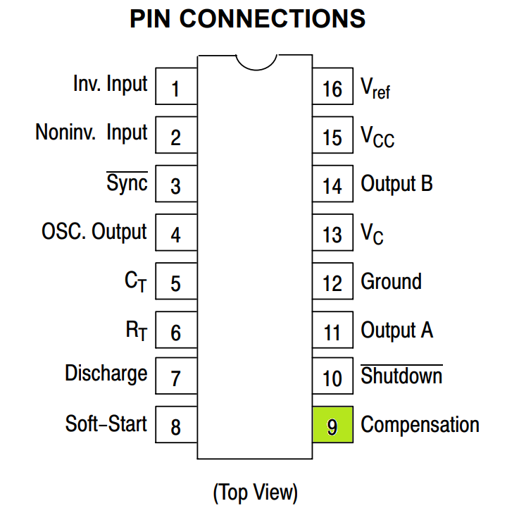

Merhaba ;
SG 3525 entegresinde 9 numaralı pinde Compensation pini geri besleme sinyali için kompanzasyon sağlıyor sanırım.
Peki bunun hesabı yani bağlanacak direnç ve kondansatörün değerleri nasıl belirlenir ve anlatımı detayı nedir?
Resimde pini yeşil olarak gösterilmiştir.

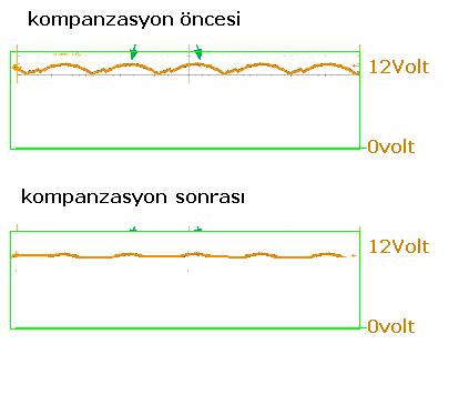

Entegrenin iç beslemesinden error amp. çıkışına 5 volttan 1ma akım geliyor sanıyorum. Hata amfikatörlerinin (e. a.)çıkışını genelde akım kaynağı ile yaparlar. Zaten e.a. çıkışı hem sink hem source akımlı olsaydı o kondansatör yani comp kondansatörü kullanılamazdı. devre osilasyona girerdi.
Sorunuza gelince o kondansatörün kesin bir hesabı yok. Eğer o kondansatör yüksek kullanılırsa 3525 pwm oranını ayarlamada gecikecek ve çıkış voltajında salınımlar oluşacaktır.
Eğer o kondansatör çok küçük olursa geri beslemeden kaynaklı yüksek frekanslı parazitler e. a. amfikatörünün çıkışında dahada yükselecek ve pwm komparatörünü dengesiz bir şekilde sürecektir.
Kendi yaptığınız devreye göre o kondansatörü 100 pf ile 10 nf arasında deneyerek en uygununu bulabilirsiniz.
Mecazi olarak anlatayım,
Arabayı 100km sabit hızla sürmeye çalışıyorsun gaza basıyorsun,
100km olduğu zaman ayağını gazdan çekiyorsun işte bu sırada gazdan çekme işlemi sırasında da motora kesilerek giden benzin (0 saniyede kesilmiyor benzin) aracı 100km hızını geçmesine neden oluyor.
Gazı kesiyorsun araç yavaşlıyor 100km altına iniyor sen gaza basıp benzin motora gidip hızlandırana
kadar araç hızı 90km ye inmiş oluyor işte bu böyle devam edip duruyor çıkışda iniş çıkış tepeler oluşuyor, bunu engellemek için
Comp bacağına koyduğun direnç,kondansatör vs ayağını gazdan daha önce yada sonra tam zmannda kesmeni,basmanı sağlıyor ve tam 100km hızda durabilmesini sağlıyor. Bunun hesabını yapmaya gerek yok zaten entegreyi biz yapmadık bilemeyiz
Osiloskopda çıkışa yük direnci bağlayıp compansazyon kondansatoru ve ayarlı direnci denemeler yaparak bulunabilir. Kısacası bir osiloskop ile bunu bulmak dakikalarını alır.
KOndansatörü nereye bağlayacağız.
-Kondansatörü dirençle negatife verirsen ayağını gaza basma zamanında doğrultma olur.
-Kondansatörü dirençle feedback'a verirsen ayağını gazdan çekme zamanında doğrultma olur.
Mecazi anlamda Endüktif yada kapasitif düzelme diyebiliriz. İkisinden birisini seçeceksin.
