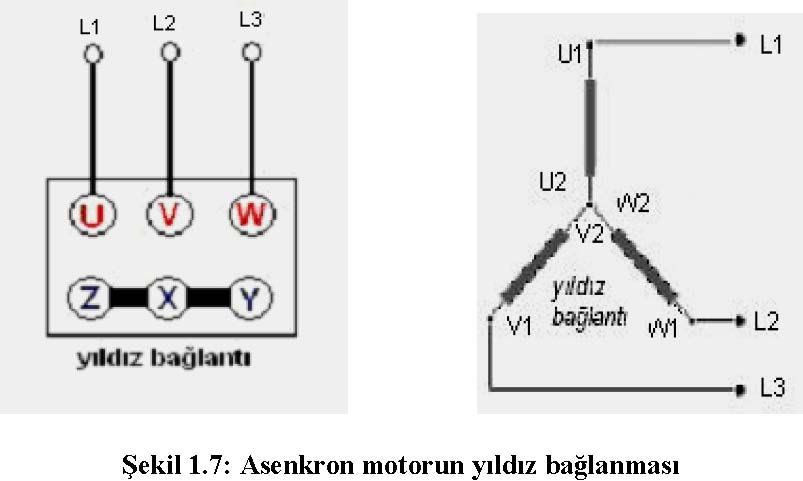

Merhabalar arkadaşlar. Çok acil bir sorum var. Elimizde etiketinde sadece yıldız 380v yazan bir motor var.
Bu motora besleme yapmalıyız. ülkemizde faz-faz gerilimi 380v ve bu motoru anladığım kadarı ile yıldız bağlamam gerekiyor. benim faz-nötr geriliminin 380V mı olması gerekiyor? bana yardımcı olabilir misiniz?

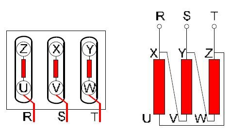

soldakı baglantıyı yap calısır.
Bu bağlantılar yıldız mı? Bildiğinizi konuşun bilmediğinizi değil

Ayrıca senin yukarıda soldaki klamens yatağı resmini çizdiğin üçken bağlantı şeklidir bu senin bağlantı şeklin ile o etiketteki motor a adam elektrik verdi mi adamın motoru göz göre göre yanacaktır...
Yıldız bağlantıda seri bağlı iki bobine iki faz bağlanacağı gibi üçken bağlantıda tek bobine iki faz bağlanacaktır ;)
Bu durumda bobinin iç direnci seri bağlı iki bobininkine göre yarı yarıya düşük olacağı için gerilim de üzerinden bu orantıda fazla geçecek akım da gerilim ile doğru orantılı olduğu için akım da fazla geçecek direk motorun yanmasına sebep olacaktır.
