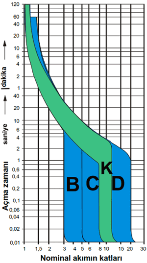

Sigortaların termik açması için belli bir süre geçmesi gerekiyor. Akım 16 amperi geçtiği gibi açma yapmazlar. Ben yaptığım denemede 2 adet kettle, tost mak. Ve ızgara ile zor açtırdım 16 amper sigortayı. Toplam cihaz gücü 6900 watt civarıydı. Tabi denediğim dönemde voltaj biraz düşüktü evde. Anlık değil sürekli çekilecek akıma göre düşünmek gerekli. Çünkü anlık açması için sigorta degerinin 2.55 katı akım çekilmesi gerekiyor.
1. Sigortayı da B16A yapabilirsiniz.
Eğer ankastre fırın yoksa 2. Sigorta bile B16 olabilir.
Şu eğriyi de kullanarak 2,55 katını nereden bulduğunuzu izah edermisiniz?

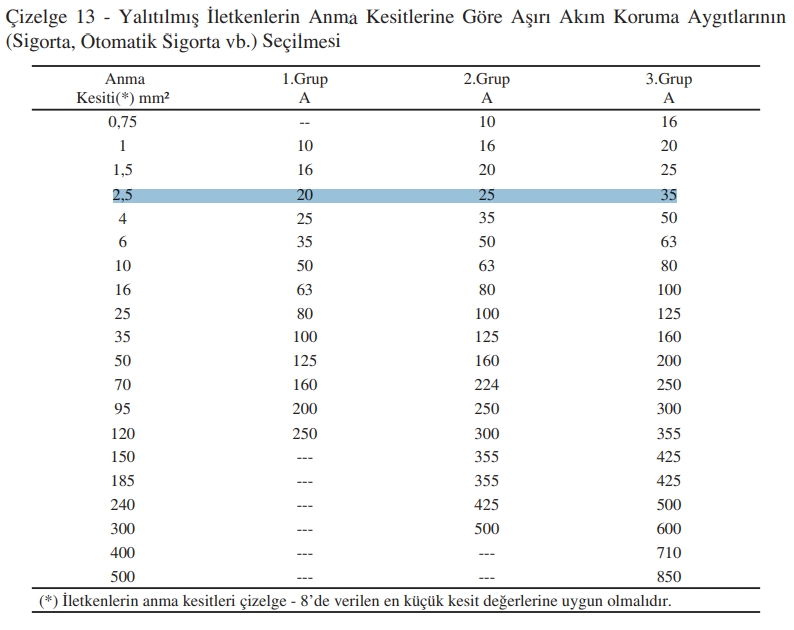

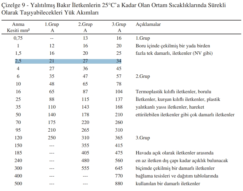

biraz daha karıştırırken tesisat iç yönetmeliğinde kablodan geçecek max sürekli akım ve hangi kabloya hangi sigorta konur tablosunu buldum.
Bu tabloya göre 2.5mm2 lik kablodan sürekli max 20amper geçebilir ve konulacak sigorta max 20amper olabilir, şimdi bu kablodan max 20amper sürekli geçecek gibi hesap ediliyorsa bunu koruyacak sigorta 25lik olmaz mantıken. hatta yönetmeliğe de aykırı.
En çok elektrik çeken cihazları bir hatta toplayıp, kablo kapasitesinin üzerinde bir sigorta koyan ustaya da buradan selam olsun.

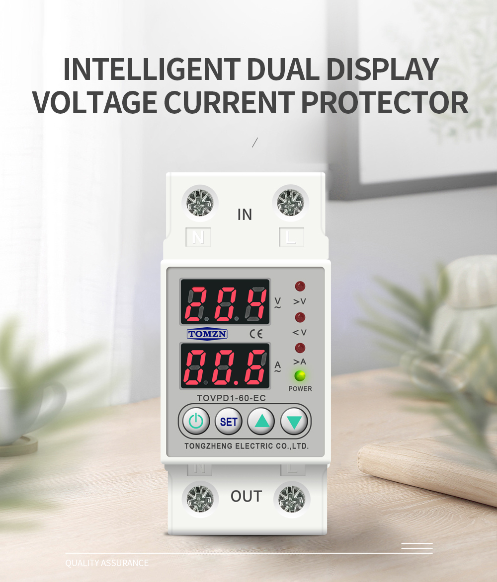

Aliexpressten akım ve gerilim koruma ürünü sipariş ettim bunu KAR önüne bağlayacağım, en azından voltaj koruması yapar, panodaki atlamaları 4mmlik kablo ile değiştireceğim, sigortaları legrand marka 2tane B20, 1-B16, 2-B10 şeklinde sipariş ettim.
Bu şekilde biraz daha düzgün olur kanaatindeyim.

Aldığım cihaz;
Oda Sıcaklığında Kablo Kesitine Göre İletkenin Taşıyacağı Akım Değeri
Kablo Kesitine Göre Seçilebilecek Max. Sigorta Elemanı

Aldığım cihaz;
Ekli dosyayı görüntüle 100554
Ekli dosyayı görüntüle 100552
Ekli dosyayı görüntüle 100553
