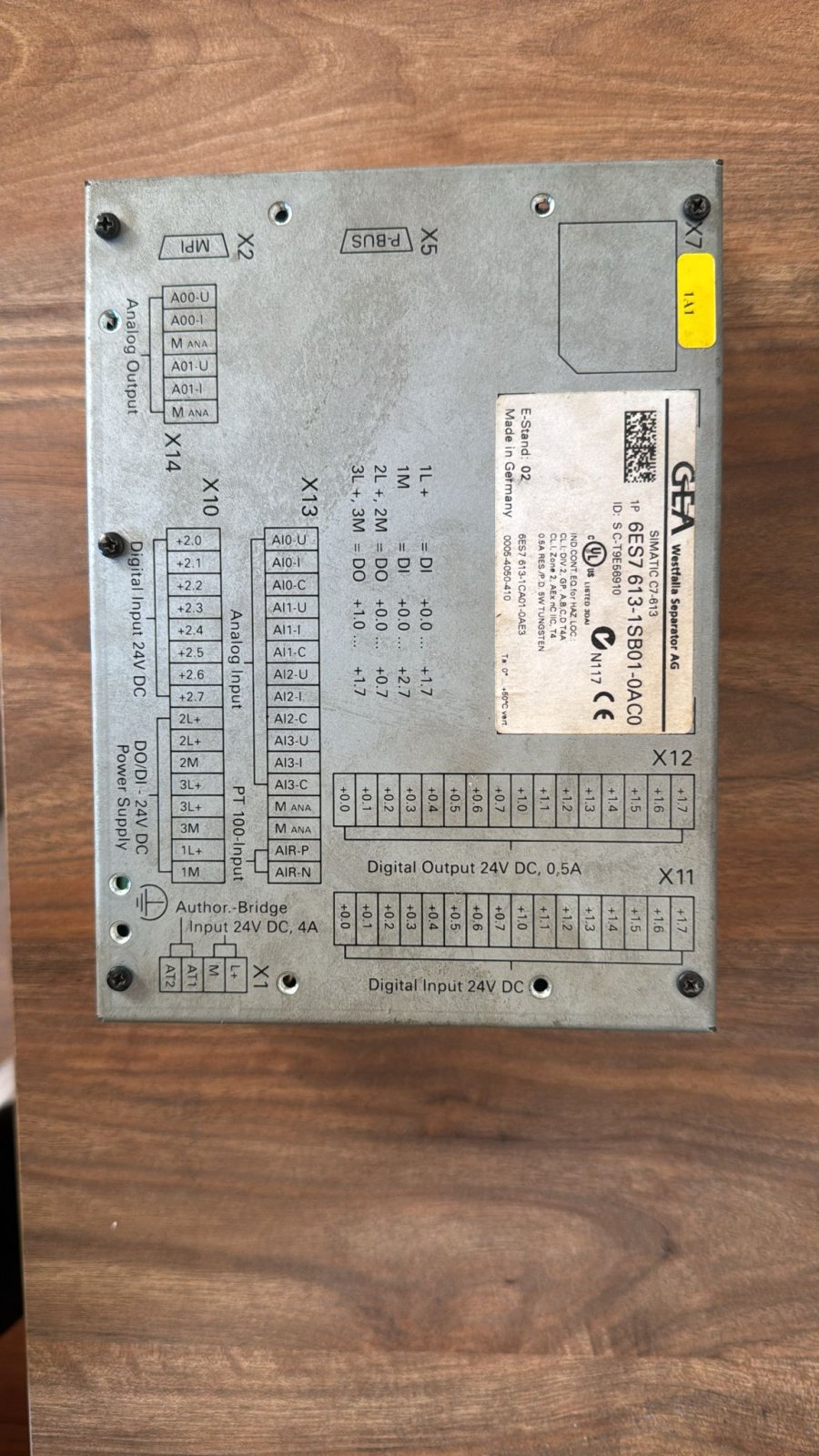

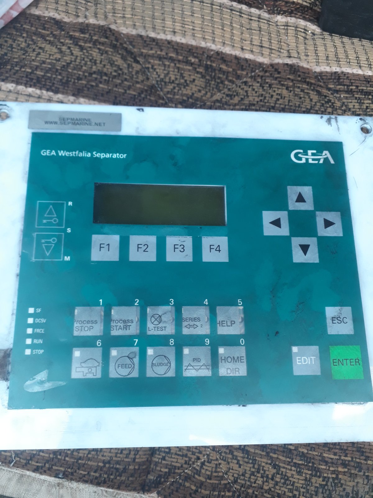

merhaba bu modülde bağlantı noktasınsa 24 vdc geliyor ama ekran açılmıyor author-bridge AT1-AT2 terminalinde de voltaj bulunması gerekiyormu bu pinlerin görevi nedir
Author bridge girişleri tuş takımının kullanılmasına izin verilip verilmemesi ile ilgiliymiş. Yetkisiz kişilerin müdahalesini önlemeye yarıyormuş. Bu uçlar köprülüyken tuş takımı aktif, uçlar boşken tuş takımı pasif.
Besleme uçları :
L+ = +24V DC M= -24V DC
