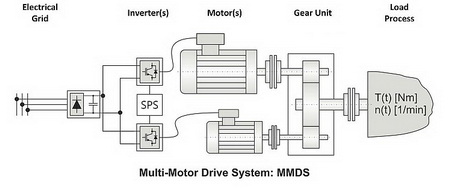

Uygulamanıza göre Master ve Slave Modu kullanılarak VFD ile yapılabilinir.
Acak, isteğinize uygun motor sürücüleri de var.
Teknik olarak "Multi-motor drive" veya "Group drive" diye adlandırılıyor.
Master / Slave modu kullanarak çift sürücü ile yapılan uygulamalarda bazı problemler oluyor.
Bunların en bilineni "dead time" denilen "ölü tepkime" alanı yani Slave denilen 2. motorun tepki süresi
kontrolde dalgalanmaya yol açıyor.
Kardan Mil/Şaft uygulamasında (Multi Drive) yüntemi, sistemi, hataya düşürmeden kullanılıyor.
Yalnız maliyet açısından bir probleminiz olmaması lazım, yani iş ucuz değil.
Farklı güçlerde motor kullanılabiliyor:

Ekli dosyayı görüntüle 103237
Ekli dosyayı görüntüle 103238
