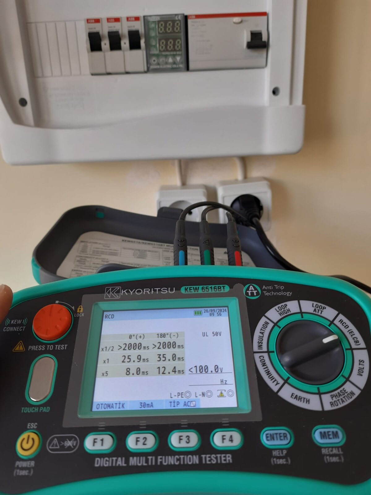

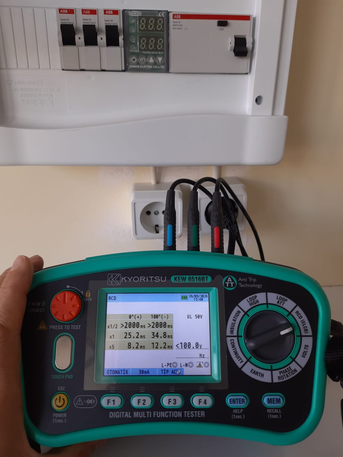

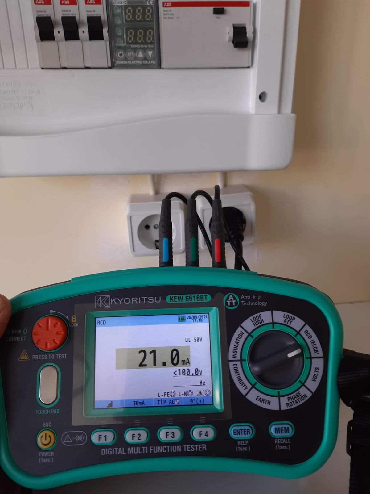

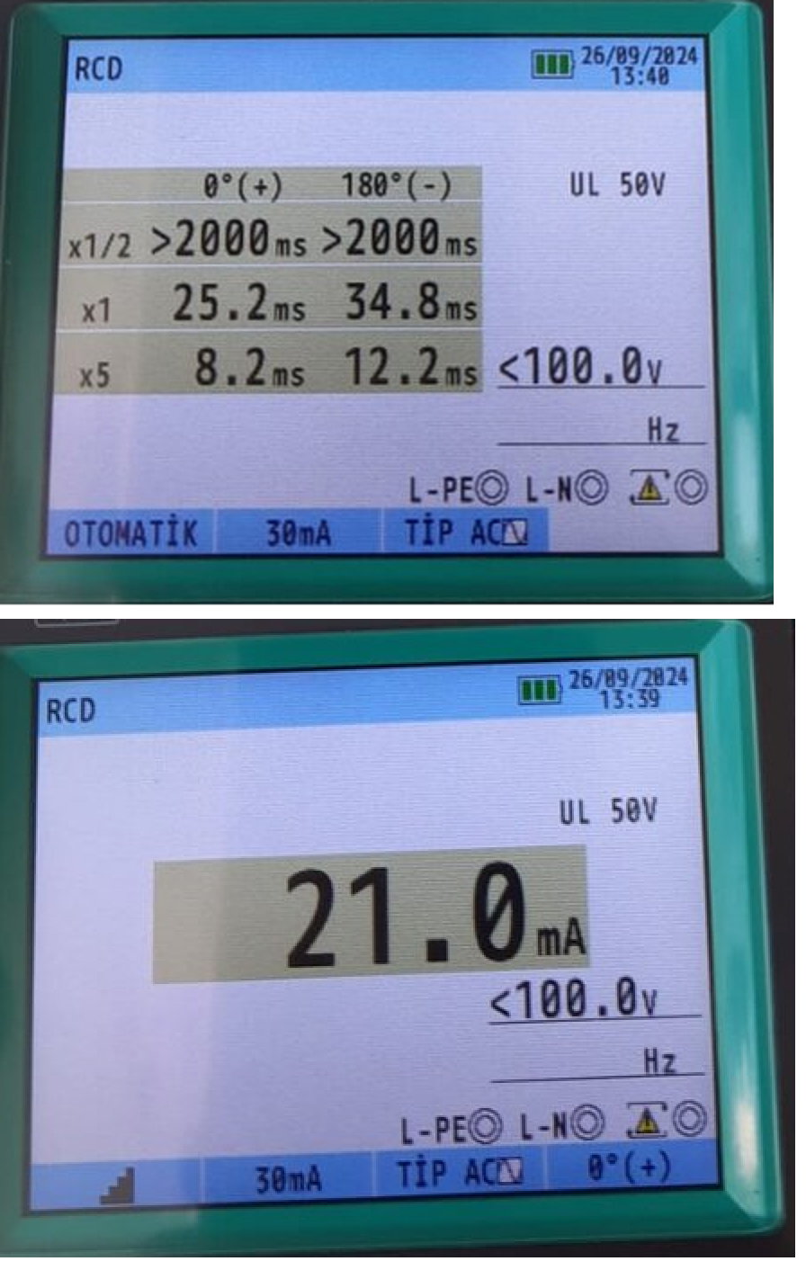

Merhaba ABB nin AC 4P 25A 30mA KAR test sonuçları ve yine ABB nin A tipi 25A 30mA sonuçları;

Teşekkürler.

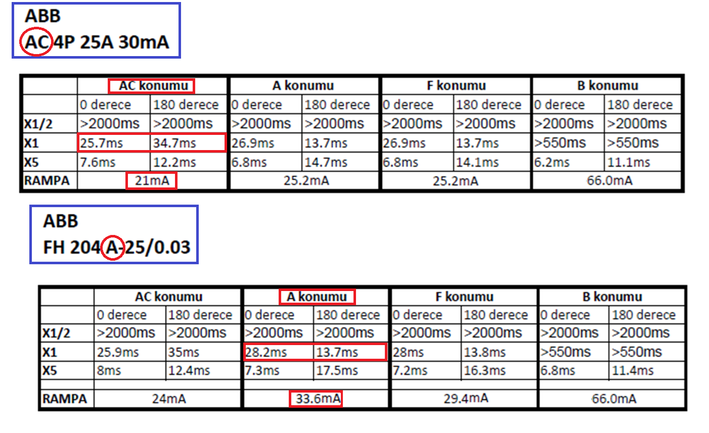

Test voltajda olsaydı ?
TEST TEKRARI !!! ( AC RÖLE )
ABB AC 4P 25A/30mA yenilenen test ; AC konumunda
https://www.kontrolkalemi.com/forum/konu/kaçak-akım-koruma-rölesi-testlerim-kyorıtsu-6516bt-ile.154974/post-1025870
ABB FH 204 A-25/0.03 33.6 mA ?
Ben de teşekkür ederim, işaretli testleri yeniden yapacağım.
    168 KB · Görüntüleme: 161
    160.1 KB · Görüntüleme: 149
