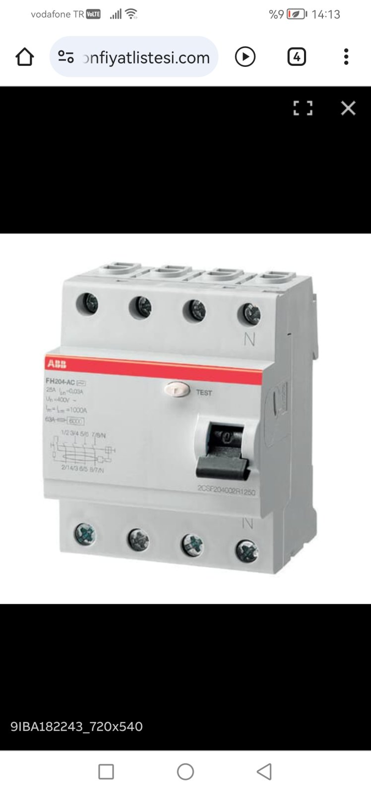

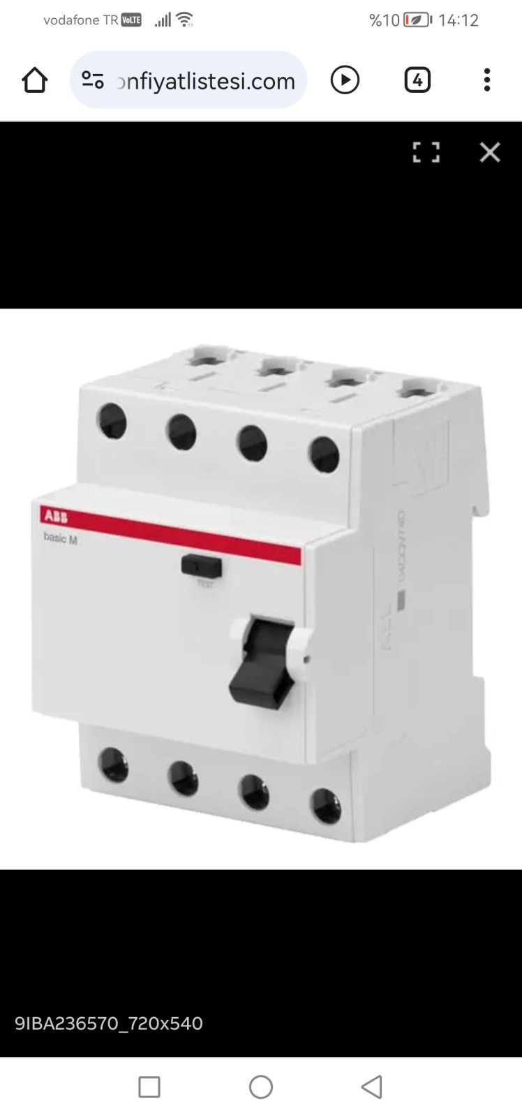

Arkadaşlar merhalar. Bu iki kaçak akım rölesi arasındaki farkı bilenler açıklayabilir mi. Aralarında fiyat farkı da var. Şimdiden teşekkür edrim.

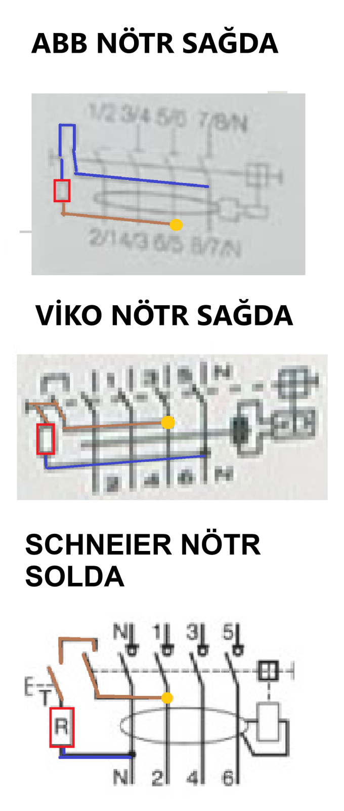

Arkadaşlar çok teşekkür ederim. Sorun çözüldü benim için. Sayacın tek fazlı olduğunu görünce her şey oturdu. Daireme 3 faz geldiğini zannediyordum. Sigorta kutusunda 4*6 kablo çekmişler. Görünürde 3 faz geliyor gibi görünüyor. Ama o 3 fazda aynı fazmış. Yukarıda bir arkadaşın dediği gibi; kaçak akımın içindeki test direnci iki farklı faz arasına bağlanması gerekirken aynı faza bağlı gibi oldu. O yüzden test butonu çalışmadı. Bütün sorun bu. Şuan en son taktığım röle çalışıyor.
Ayrıca sayaca 3 faz geliyor. Fakat sayaç monofaze olduğu için tek faz girilmiş. Diğer fazları bantladılar sanırım. Sayaç çıkışındaki tek fazı yine 4*6 kabloya vermişler. Yani yukarı tek faz geliyor. Bundan sonra yapmam gereken tedaşa bir dilekçe yazıp sayacı trifaze yaptırmak sanırım. Tekrardan ilgilenen arkadaşlara çok teşekkür ederim. Sorunum çözüldü.
