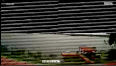

https://learncctv.com/fix-horizontal-lines-on-security-cameras/
Güvenlik Kameralarındaki Yatay Çizgiler Nasıl Düzeltilir .
Ekli dosyayı görüntüle 111928
CCTV Ground Loop Isolator
To fix horizontal lines on security cameras, you can use a ground loop to remedy it in no time. All you have to do is connect the device on the pathway between the camera and the head end.
Apart from being affordable, it connects using BNC connectors and can quickly fix your horizontal lines problem.
Adam güzel anlatmış. Bizim sıkıntımız mesafeden dolayı voltaj düşüşü. Geceleri çekilen akım zaten artırıyor. Adamın görüntü şasesiyle güç kaynağının gnd sini birleştirmek aslında aklıma gelmişti. Bunu deneyeyim sağol arkaplan ustam ve diğer ustalarıma da teşekkür ederim.

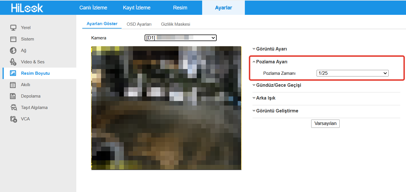

Hocam pozlama ayarını DVR üzerinden aşağıdaki gibi yapabiliyor olmanız lazım.
Ekli dosyayı görüntüle 111939
1/25 mi olacak? Deneyelim bunu da...
Benim için ideal ayar 1/25. Aslında geceleri 1/3 daha net görüntü veriyor ama bu sefer hareketli cisimlerin arkasında iz oluşuyor ve görüntü akıcı olmuyor. Sizin probleminizin pozlama ayarından olduğunu sanmıyorum ama yine de denemekte fayda var.​
