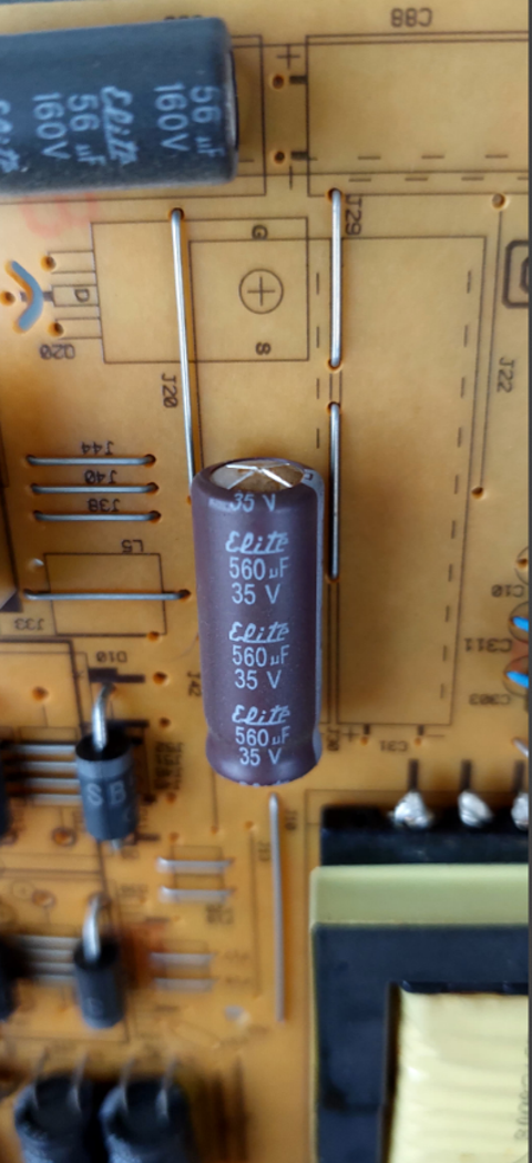

gömsün gitsin, hiç bir sıkıntı çıkartmaz. düşük değer her zaman sorundur, yukarı doğru %10 iyidir. %20 gibi yukarısına kadar da yolu var.Yok daha montaj yapmadı arkadaş . Fizibilite yapıyor .

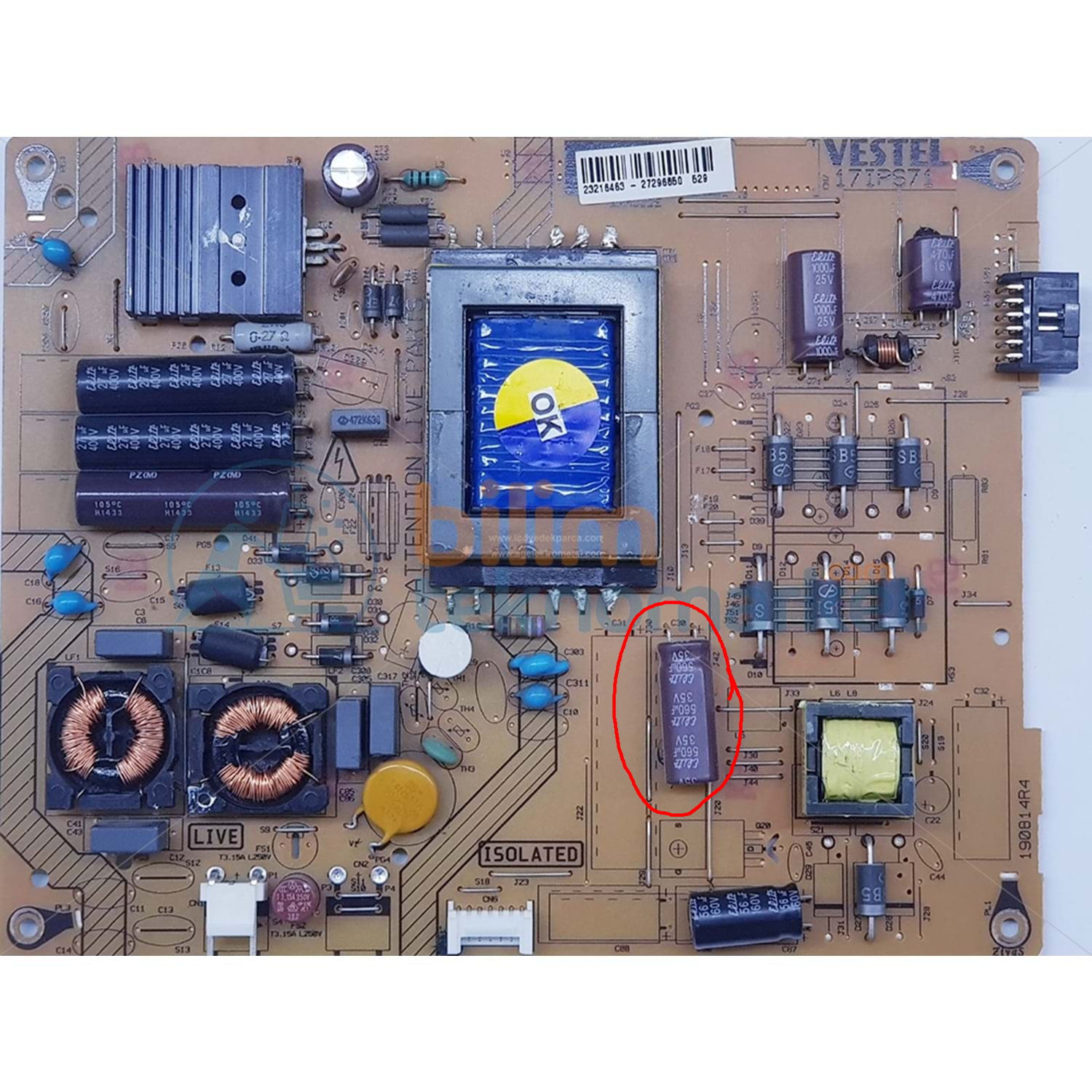

28~38 kHz Frekans darbeleriyle, Doldur boşaltKapasitorun onunde diyod var tabiki. Fakat diyodun diger tarafindan gelen dortgen voltaj darbeleri dogrultulmus olsa da dogrudan kapasitore cekic gibi vuruyor. Bu da kapasitor icin iskence demek. (Flyback yapi)
Gömdüm gitti, ilk olarak çalışmasında bir sorun olmadı, sorunda düzeldi, hatta ekran ışığının daha çok aydınlandığını bile dediler, belki arızalı durumun düzelmesinden kaynaklı veya yeni ürünün yüksek kapasiteli olmasından kaynaklı bilemiyorum.gömsün gitsin, hiç bir sıkıntı çıkartmaz. düşük değer her zaman sorundur, yukarı doğru %10 iyidir. %20 gibi yukarısına kadar da yolu var.
güzel insan, ilk önce güle güle kullan. ikincisi kondanstörün büyük olması hızlandırmanın yerine aksine yavaşlatır. 35 volt olan yerde beslemesi aşağı yukarı 18 volt civarı bir elektrik vardır. ve o kondanstör enerjili iken ölçersen 30 volt gibi bir okuma yaparsın. hatta besleme voltajını bile ölçebilirsin (kötü değerdir). kondanstör 50 volta nasıl olsa çıkamaz ama verileni korur ve kullanır. yüksek voltajda ve uF değerinde olursa kendini doldurmak için boşaltmak için daha çok yorulur. kısa vadede orta vadede sıkıntı çıkartmaz. çoook uzun vadede olabilir.Gömdüm gitti, ilk olarak çalışmasında bir sorun olmadı, sorunda düzeldi, hatta ekran ışığının daha çok aydınlandığını bile dediler, belki arızalı durumun düzelmesinden kaynaklı veya yeni ürünün yüksek kapasiteli olmasından kaynaklı bilemiyorum.
Aldıkları tamirci de olur diye verdi, tekrar yollattım yine olur yanıtı alındı, bende taktım gitti![]()
Belki arızadan, belki eski kondansatörün kapasitesi zamanla düştüğü için verimi azalmış olabilir, Bundan dolayı da daha parlak gelmiş olabilir.güzel insan, ilk önce güle güle kullan. ikincisi kondanstörün büyük olması hızlandırmanın yerine aksine yavaşlatır. 35 volt olan yerde beslemesi aşağı yukarı 18 volt civarı bir elektrik vardır. ve o kondanstör enerjili iken ölçersen 30 volt gibi bir okuma yaparsın. hatta besleme voltajını bile ölçebilirsin (kötü değerdir). kondanstör 50 volta nasıl olsa çıkamaz ama verileni korur ve kullanır. yüksek voltajda ve uF değerinde olursa kendini doldurmak için boşaltmak için daha çok yorulur. kısa vadede orta vadede sıkıntı çıkartmaz. çoook uzun vadede olabilir.
Kısaltmaz ustam. Neden kısaltsın ki...led barların ömrünü kısaltıyorsunuz şu an.
Isındırmamak lazım. TV nin arka tarafına Yeterli havalandırma olmalı veya ufak 1-2 fan takılmalı.Muhsin abim Vestel 111 kodlu led bar var bu tvde. Çekirdek sıcaklığı aşırı ısınmasından kaynaklı led çipi bozulacaktır.
