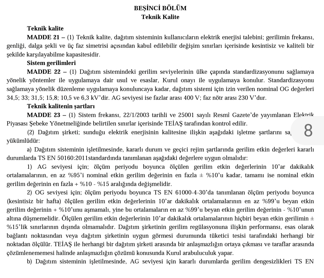

Merhabalar 1 haftadır elektrik voltajı takip ediyorum günde 3-4 defa eve 250v üzeri elektrik geliyor. Voltaj koruma rölesi 250v ayarlı olduğundan elektriği kesip duruyor. Meskende eve gelen voltajda üst sınır var mı? Şikayette bulunucam ona göre. Temin 256v geldi kesti röle bu rakamlar elektronik cihazlar için yüksek geliyor bana göre 220-240v arası olmalı geliyor.
Dağıtım şirketine şikayette bulunun .
230 Volt 50Hz (+/- %10 ) Benim bildiğim standart değerler bu yönde.
Dolayısı ile 253 Volt maksimum , 207 volt minimum değer olmalı. Yanılıyorsam bir arkadaş düzeltsin lütfen.
Elektronik eşyaların etiketleri incelenirse üst çalışma voltaj değeri 240 volt yazıyor çoğunda. Hasbelkader meydana gelecek arızada cihaz garanti dışı kalır.
230 + %10 / 230- %15 tedarikçi voltaj sınırlarıdır.
Ben bir pazartesiye kadar kontrol edeyim fotoğrafınıda alayım şikayet kaydı açayım. Normal voltaj 240-245 arası takılıyor, son 1 haftadır günde 1-2 defa 250-260 arasına çıkıyor 10 dakika sonra tekrardan düşüyor. Ürün etiketlerini incelediğimde aslında maksimum olması gereken 240v gözüküyor

Saniye olsa bende farkedemem 10 dakika sürüyor. Voltaj rölesinin üstünde gözüküyor değerler fotoğraflayıp şikayet oluşturcam bakalım nolcak.
Şikayet edince hemen trafodan kademe ayarı yaparak düşürürler. Yalnız trafo yetersizliği var ise trafodan en uzakta fazla gerilim düşümü meydana geliyor ise ; bir süre sonra trafo kademe ayarını tekrar eski haline getirebilirler. Gözleme kalın ve hemen şikayette bulunun
Sağolun dikkate alıcam, kontrol edicem. Voltaj regülatörü uygun olsa 10kv alıcam bunlarla uğraşmak yerine ama fiyatlar çok geliyor.
