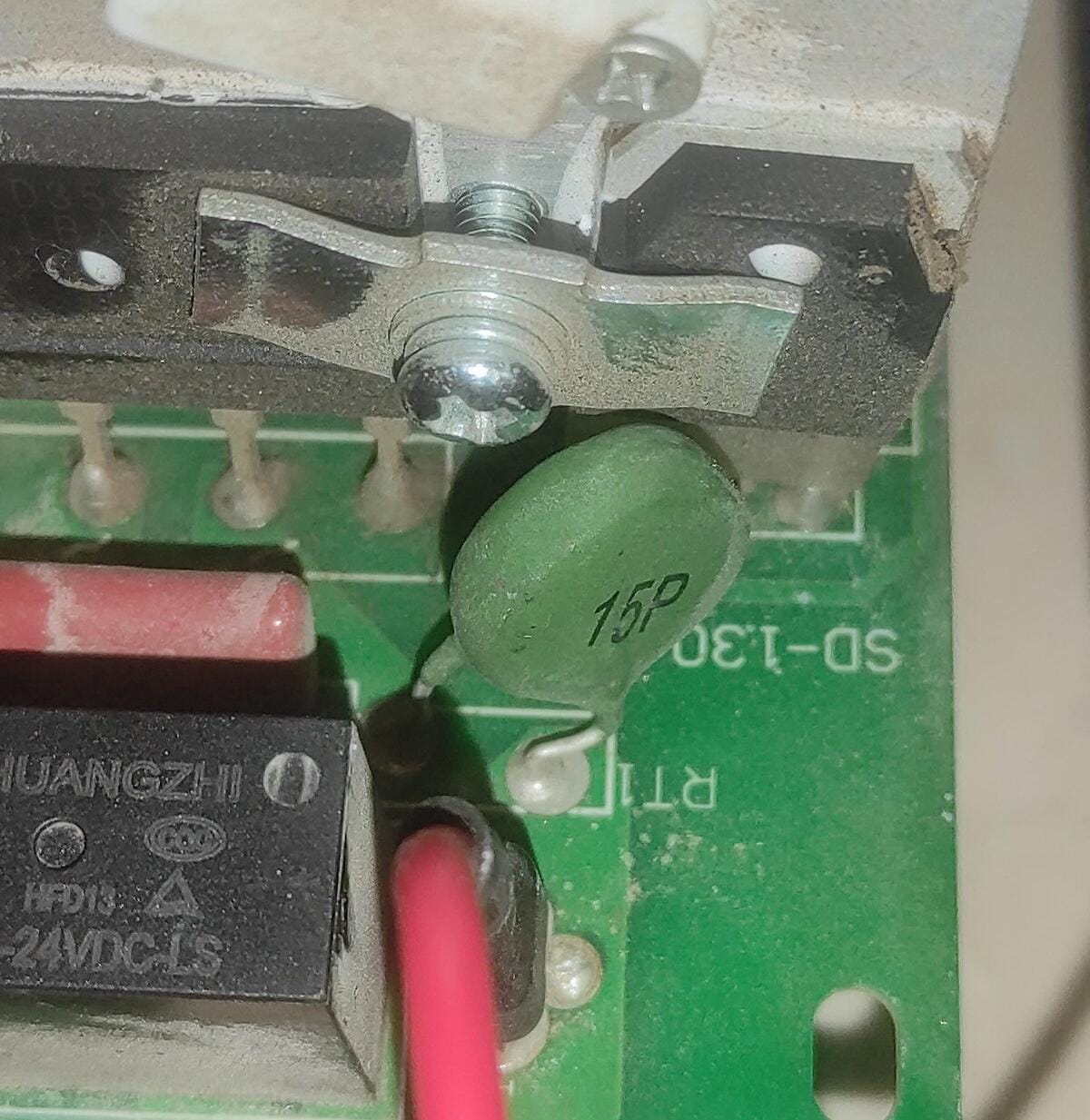

PCB üzerindeki komponet nedir?
ibrahim1996
Katılımcı Üye
18 Nis 2014
1,379
56
15p kodlu ürün nedir
PCB üzerindeki Rt1 yazmakda
Devre şemasında faz bu komponet dengeçip devreye ulaşıyor aynı zamanda röle de bulunmakta bu komponet in bacaklarını kısa devre ediyor
    179.4 KB · Görüntüleme: 17
Teşekkür ederim cevap için röle ile bu komponet kısa devre yapılarak devre üzerinde etkisiz hale de geliyor aynı zamanda yüksek akım ihtiyacında röle devreye giriyor anladım kadarı ile ama bu ihtiyaç röle ile kontrol edilmiş ama ne kadar güvenli
Bu parça güç kaynağını ilk şebekeye başladığımız an kapasitörlerin ani şarjı esnasında kısa devre akımı çekmemesi için.
Kapasitörler bir süre sonra şarj olunca röle tarafından by pass ediliyor.
