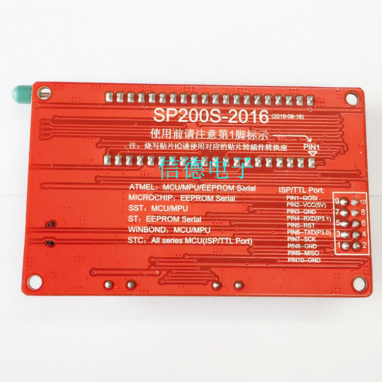

Pic programlama kartını yanlış almışım?
mhmmtcn
27 Şub 2011
14

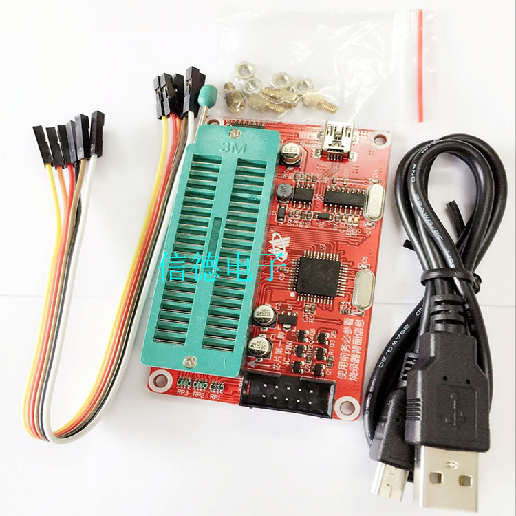

Merhaba arkadaşlar Aliexpresten pic programlama kartı diye farklı bir cip programlama kartı almışım.Bu kırmızı boardı olan ATMEL SP200S almışım yanlışlıkla.Bu kart ile PİC 16Fxxxx ciplerini programlayamazmıyım bilgisi olan varmı?İlla ATMEL marka cipler mi olması gerekiyor?
Arka yüzdeki yazıdan anlaşılan Microchip ten sadece eeprom entegrelerini programlıyor.
Pickit3 alırsan kendine büyük bir iyilik yapmış olursun.
