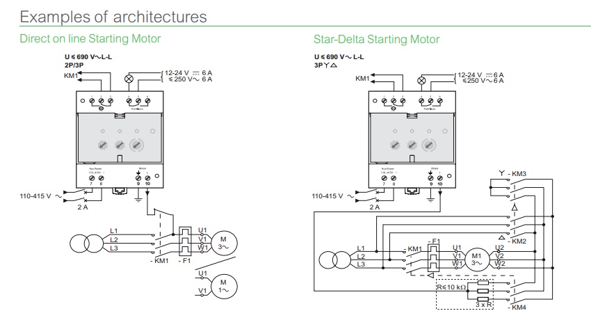

PLC ile motor terminalindeki sargılar arasında direnç ölçümünü yapıp HMI ekranda göstermek istiyorum.
U,V,W Sargılarının dirençlerini kendi aralarında ölçüp kopukluk var mı yok mu bakmam lazım.
Piyasada bunun için direnci analog sinyallere çeviren bir transducer, transmitter, veya plc ile haberleşebilen bir cihaz bulamadım.
Bu konuda tecrübesi olan veya bildiği bir yöntemi olan var mı

Bu konuda bir sıkıntınız varsa kumanda devrenize şu üründen ekleyebilirsiniz . Kullandık , kullanıyoruz baya da faydalı bir ürün .
https://www.se.com/tr/tr/product/IMD-IM9-OL/vigilohm-im9ol-110415vac-tns-tt-it/
https://download.schneider-electric...D310020EN_Web.pdf&p_Doc_Ref=PLSED310020EN+Web
Düşündüğünüz iş baya teferruatlı ve uzun olur bence .
GMTCNT plc nin sıcaklık modülü olan GXM-40UA, 0...200 Ohm arası omaj okuyabiliyor. Modül direk CPU ya takıldığı için herhangi dönüştürme işlemi yapmadan direk HMI dan omaj değerlerini okuyabilirsiniz.
https://gmtcontrol.com/portfolio-item/gxm-40ua-genisleme-modulu/ linkinden kılavuzunu indirip giriş tiplerini incelemenizi tavsiye ederim.
İzolasyon dirençleri bu değerlerin normalde çok üzerinde , kilo ya da mega ohm mertebesinde olabilir . Modülün bu değerlerde algılama yapması sorun olmayacak mı ?
Konu sahibi sargı dirençlerini ölçüp motor sağlamlığını kontrol edeceğini yazmış. Motor sargı dirençleri de yanlış bilmiyorsam birkaç Ohm mertebelerinde olmalı. Bu durumda ürün hizmet eder. Ancak dediğiniz gibi kilo ya da mega Ohm mertebesinde bir ölçüm yapılmak isteniyorsa ürün çözüm üretemez.
