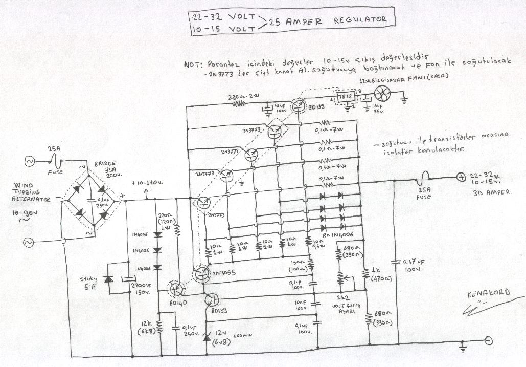

sn serkan-48 teşekkür ederim. Ayrı olması gerektiğini biliyordum. Sormak istediğim voltajı regüle edersem bir solar şarz daha alarak kullanabilirmiyim.? çükü solar rüzgar ve hibrit şarz arasında çok fiyat farkı var.
Rüzgar alternatöründen elde ettiğiniz voltajı düşürmek için aşağıdaki devreyi kullanabilirsiniz. Sayın kenankord un düzenlediği bir şemadır.
