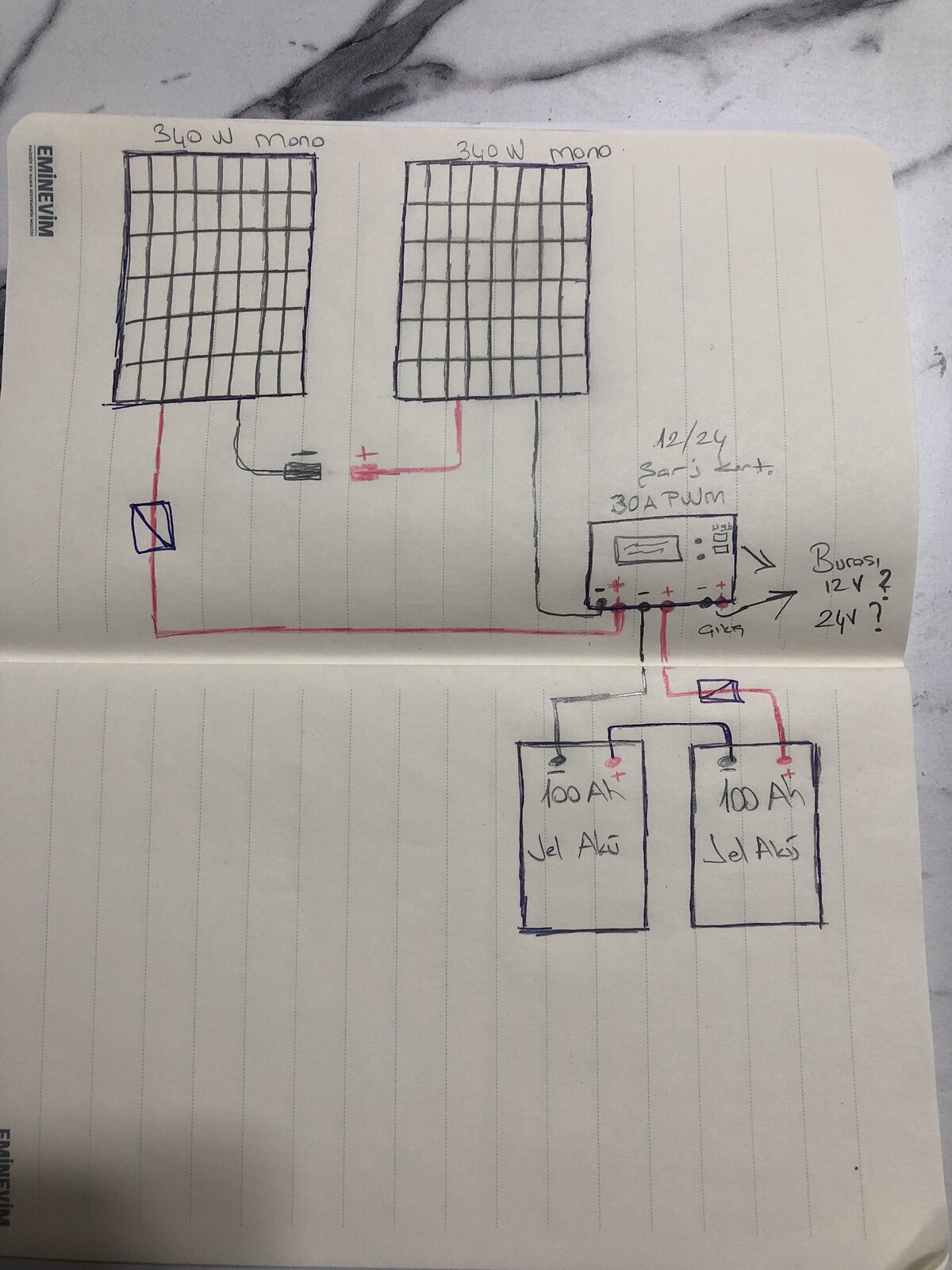

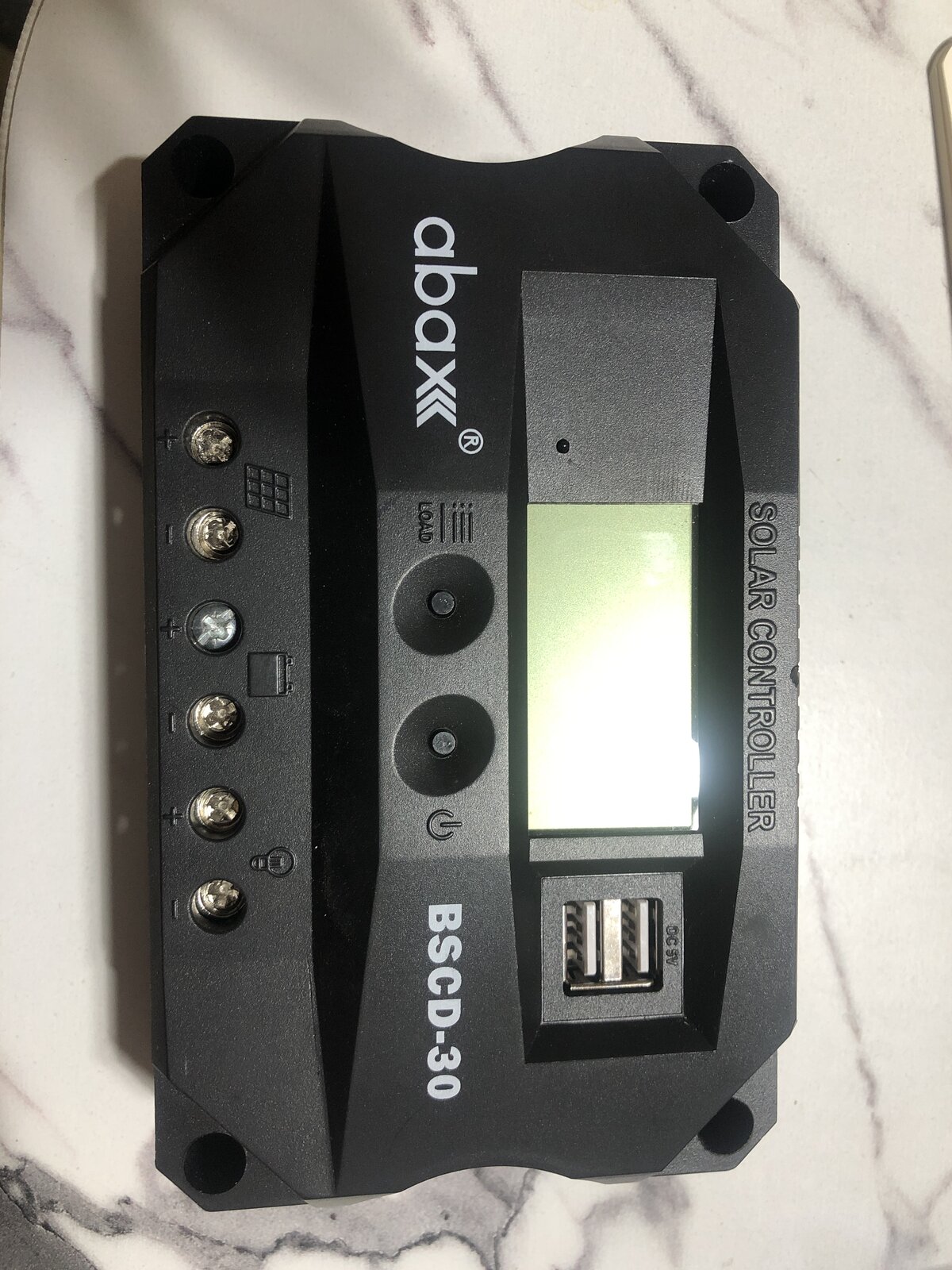

Buradaki 24 volt bağlantı şeması doğrumudur? Sigorta koyacağım yerler + kablolara doğru anladım sanki vede pwm şarj kontrol cihazı üzerinde ampül işaretli çıkış ve üzerinde bulunan 2 adet USB çıkışlardan 12v mu 24v mu çıkış verir şarj kontrol cihazı cevaplarınız için şimdiden teşekkürler🤲

Sistemin akü gerilimini verir diye biliyorum. Solar şarj cihazları usb 5 volt haricinde regülasyon yapmıyor. Cihazın özelliklerine bakılmalı.
Merhabalar.
2 adet panel seri şekilde değilde paralel bağlı olsa daha uygun bu sistemde.
Daha fazla akım elde edeceğiz.
2 paneli paralel bağlayalım artı artı eksi eksi.
Sigortalar artı kutuplara konulsa yeterli olur.
Şarj kontrol cihazı üzerindeki load çıkışı sistem voltajını verir.
Bazı cihazlar da ki onlar pahalı olabiliyor çıkış voltajı seçilebiliyor.
USB çıkışlarında rahat olun 5 volt 1.5 amper civarı akım veriyor direk 5 volt şarja uygundur.

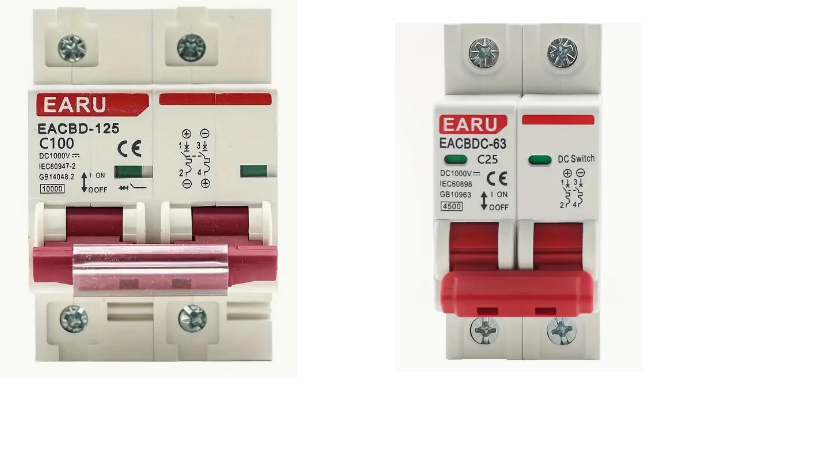

Mustafa bey dediğiniz gibi dc sigortalar pahalı yapacağım sistem zaten 24v acaba dc yerine ac sigorta kullansam bu sistemde kullanabilirmiyim Vede kaç amper
DC sigorta için değerler evet akü inverter arası 100 amper DC kesici,paralel bağlı paneller için 25 amper kartuş sigorta uygun.
Şarj kontrol cihazı 24 volt çıkışına AC sigorta koymak istersiniz onu çekilecek akıma göre seçmek lazım 16 yada 25 amper olabilir.
