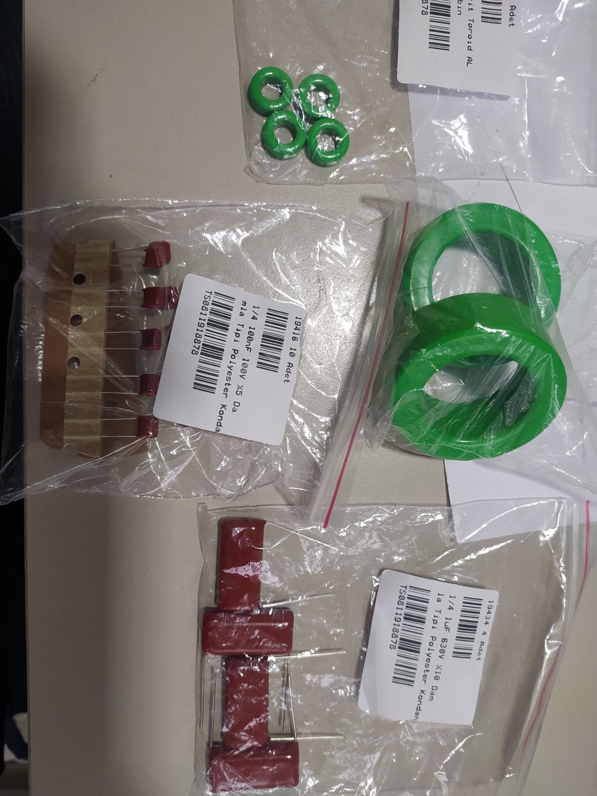

tekrar merhaba, sipariş edip aldığım ürünler bunlar, bunlarin hangilerini nereye takmam gerekiyor, sema gibi bir şey ile gösterebilirseniz çok iyi olur, bugün bu işe vakit ayirabildim.

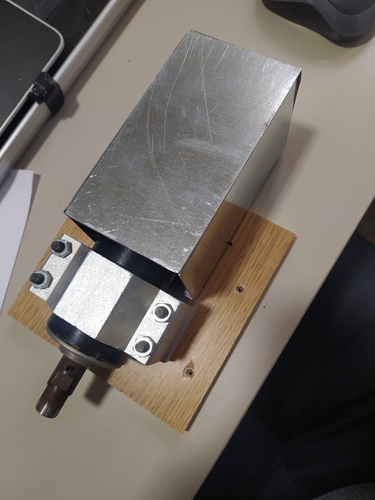

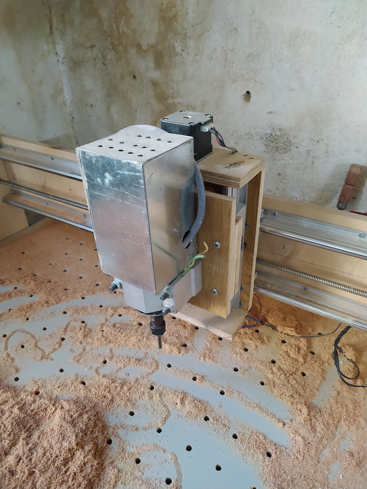

motor muhafaza için bu şekil galvanizli sac dan bir kutu yaptım, bunun üstü de kapalı, üstünden ve üst yan taraflarından (pervanenin olduğu kısımdan) delikler açacağım, lakin benim CNC hobi CNC Arduino ve nema 17 motorlardan oluşuyor ve şase si komple ahşap, metal şase yok, motoru ve bu kapı birbirine ve her ikisinide şebeke topraklamasina bağlayacağım. Sadece blendajli kablo kaldı onuda bugun temin edeceğim.

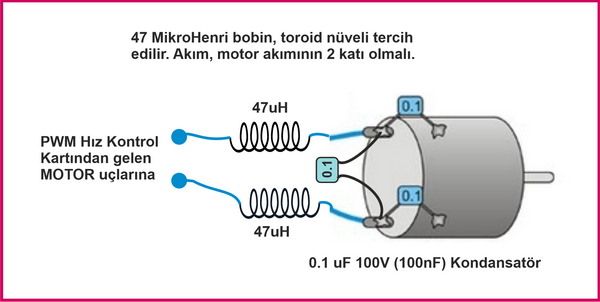

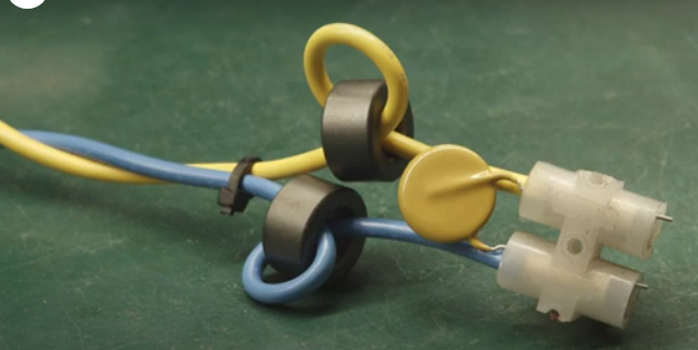

Daha önce gönderdiğim çizim ve resimlere bakabilirsiniz. Önce küçük toroidleri ve kondansatörleri bağlayın.
Küçük tooroidin içinden fazla tur geçirmeye çalışın.
Resimdeki filtre yetmezse, iki toroid nüveyi üst ğste koyup sarabilirsiniz.
Saç kutu güzel olmuş elinize sağlık
Spindle motor tutucusunu metal kutuya bağlayın (içine alın)
Daha sonra büyük toroid ve kondansatörleri spindle besleme hattına bağlarsınız.

Yaklaşık 1.5 aydır bütün denemelerime rağmen sürekli yarıda kalan CNC bugun 6 saat calisarak iş parçasını bitirmeyi başardı. Öncelikle yaptığım islemler, kaliteli blendajli kablo da aldım.
Beslemeden motora giden kablonun her iki ucunda, kucuk toroidleri biri artı diğeri eksi kablo olmak üzere 2 şer tur sardım, 4 toroidi de kullanmış bulundum, yine her iki uca 100nf 100 volt kondansatorleri resimdeki gibi bağladım ve motoru çalıştırdım, maalesef besleyici tarafındaki kondansatör yandı, duman cikardi, hemen enerjiyi kestim, motor kısmındaki toroidler ve kondansatör motor muhafaza kutusunun içine gizlemistim herhalde o da yandı, neyse kondansatorleri büyük kondansatör lerle değiştirip yine enerji verdim motora tam güç verip CNC yi calsitirdim, bir süre çalışıp yine stop etti, CNC durduğunda elle yaotigim kontrolde besleyicinin çok aşırı ısındığını gördüm, motorda yine bir o kadar isinmisti

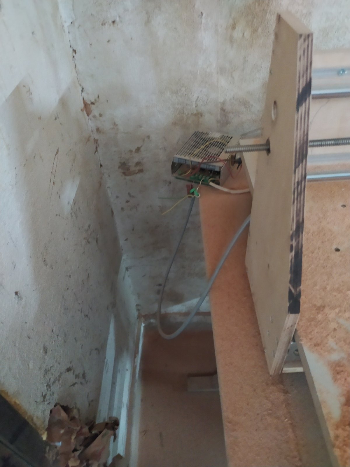

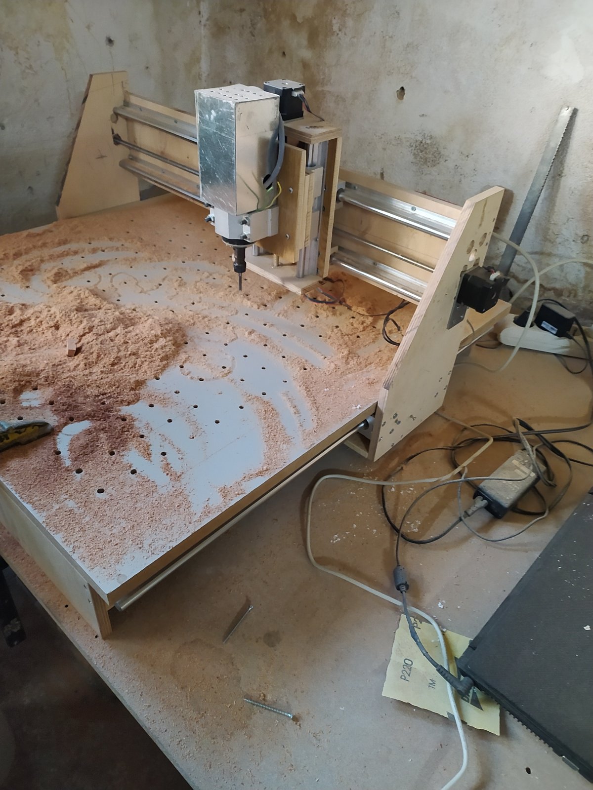

Buradan sonra deneme amaçlı kondansatorleri söktüm, beskeyiciyi ve motordan çıkan kabloyu Arduino ve USB kablosunun tam tersi tarafa taşıdım, yani çalışma masasının laptopun olduğu tarafın CNC nin diğer tarafına bıraktım güç ünitesini ve motorkablosunu o yone çektim, dün akşam belirli bir süre calistirdigimda gayet sağlıklı çalışmıştı, bugün saat 13.00 de koydugum iş parçasını 6 saatte işleyip bitirdi sıkıntı olmadı,
Büyük toroidleri halen kullanmadım, küçük 4 taneyi kullandım, kondansatirleride halen kullanmadim, (kullandım ama sonuç alamadım). Yarın resimler çekeceğim, hatta forumda paylaşabiliyor muyum biomiyorum ama video da cekebilirim. Yarın başka bir iş parçasını daha deneyeceğim yaklaşık yine 6 saat çalışacak. Eksik veya yanlış yaotigim bir şey varsa lütfen uyarın.

Nerede kullanmalıyım? Kablonun her iki ucunda, sema daki gibi kullandigimda büyük kondansatörler, güç ünitesini çok aşırı ısınmasına sebep oldu, uzun süre kullansaydim kaza olabilirdi, küçük kondansatörler zaten yandı. Bir yerde yanlışmi yaptim acaba
100nf kondansatörleri çizimdeki gibi motora yakın yere bağlayın.

2. Motora galvanizli 1.5 mm saçtan koruma kutusu yaptım, motoru bu kutunun içinde calsitirdim, motorun hava alması için üstünden delikler açtım, ağır yükte ve tam devirde calistiginda motorun ısınıp isinmadigini kontrol ettim l, isinmadigini tesbit ettim, daha fazla hava deliği açmaya gerek duymadım.

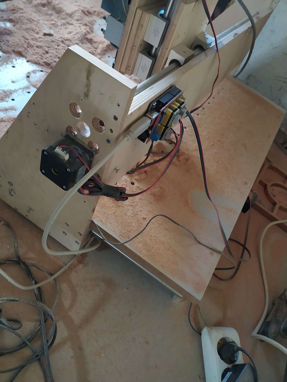

3. Motor güç ünitesi ile Arduino ve motor shlidt leri mümkün olduğu en uzak mesafelere çektim, birbirinden uzaklastirdim.
4. Motor güç kablosu ile USB kablosunun çakismamasina birbirinden uzak kalmasına özen gösterdim, ( zaten güz unitesini diğer tarafa alınca kablolar çakismadi)

Bir kaç resim attım, kusura bakmayın biraz talaş toz ve dağınıklık mevcut, fikir vermesi açısından bıraktım resimleri

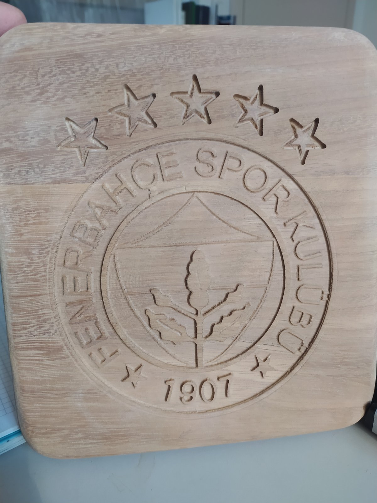

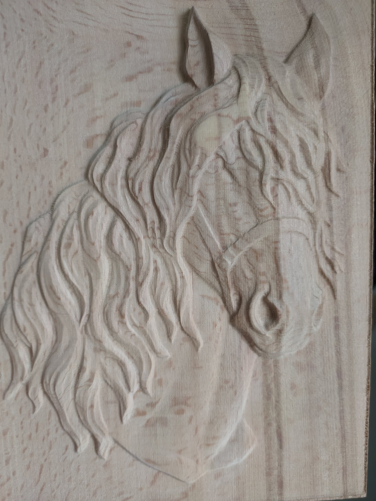

Denemelerde çıkan iş parcalari, bunları hobi olarak yapıyorum ticari amacı yoktur. Bu makina çalışırken çok büyük rahatlama duyuyorum, relaks oluyorum. Bir akvaryumu seyretmek gibi geliyor bana.
