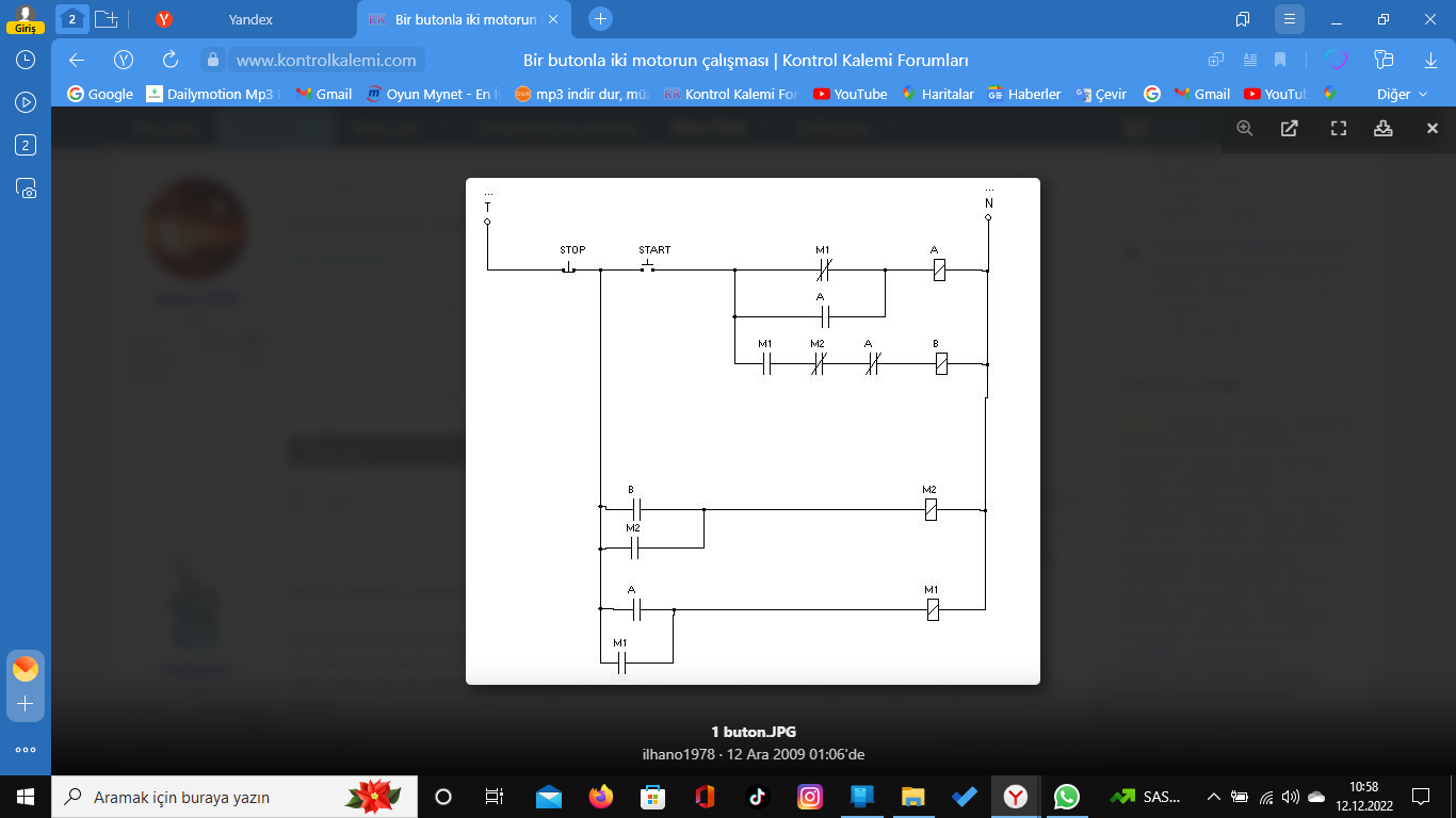

Öncelikle herkese merhabalar elimde bir devre var ama kumanda devresini bir türlü yapamadım
Üç fazlı biri yıldız biri üçgen bağlı bir başlatma butonu ile çalıştırılıp durdurulacaktır ;
1-başlatma butonuna ilk basılışta 1.motor devreye girecektir.
2-butona tekrar basıldığında 1.motor duracak ve 2.motor devreye girecektir.
3-stop butonuna basılıncaya kadar devre aynı periyotta çalışmasını sürdürecektir
Nasıl bir yol izlemem gerek daha önce tek butonla böyle bir devre kurmadım yardımcı olursanız çok mutlu olurum şimdiden teşekkürler.

arama motoruna tek buton ile start stop yazıp o devreyi kendi sisteminize uyarlayabilirsiniz.

Bu devrede ilk start basışta 1., 2. Start basışta 2. Motor çalışıyor ama her iki motor beraber çalışmaya devam ediyor. Başlangıç noktası için yol gösterici, adabte edilebilir.
