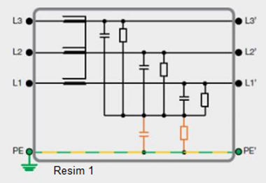

Tesisattaki kaçak akımların nedenlerinden biri de, güç devrelerinden toprağa doğru akan sabit kaçak akımlardır. Kesinti olmadığında veya düşük izolasyon seviyelerinde, bu tip akımlar filtreler ve aktif iletkenlerle toprak arasındaki diğer empedansların varlığında oluşur.(Resim 1)
Büyük makinenin devreye girmesi sırasında, yine yıldırım darbeleri esnasında tesisatta birkaç saniye süreyle geçici kaçak akımlar oluşur.
Sabit kaçak akımların yaygın sebeplerinden biri pek çok elektrikli cihazın güç kaynağında yer alan EMI-RFI filtrelerdir. Bu filtreler kişisel bilgisayarlar, dekoderler, sürücü içeren ev aletleri (çamaşır makinesi, klimalar, vb.) lambaların güç kaynakları (balastlar), aydınlatma dimmerleri v.s.
Cihazın güç besleme hattına gönderdiği yüksek frekanslı gürültüyü sınırlandırmak amacıyla sistemin toprağına doğru boşaltmak için tasarlanmış düşük geçiş filtreleridir. Kapasitif dağılım rezistanslar ve aşırı gerilim koruma kontröllü bağlantılı bir direnç bileşeni üzerine eklenebilir.
Ev aletleri için tipik kaçak akım değerleri aygıt başına 0,5-ile 1,5 mA arasındadır.

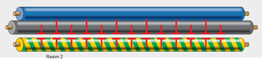

Bir başka kalıcı kaçak akım elektrik sisteminin kendisinden kaynaklanmakta, Örneğin tesisatı oluşturan kablolar. Aslında, kablolar, özellikle 230V faz-toprak gerilimine sahip iletkenler, PE koruma kablolarına paralel çalışır, toprağa doğru küçük bir kapasitif akım boşalmasına neden olan uzun bir kapasitör oluşturur (Resim 2). Bir yalıtım borusu içindeki tek damarlı kablolar için kapasite metre başına yaklaşık 150 pF’dır ve bu da yaklaşık 10 μA/m akıma karşılık gelir.
Daha yüksek değerler, 500 pF/m, ekranlı kablo veya koruyucu metalik borular daki kablolarda oluşur. Sistemin tamamı için bir kaç yüz metr e varsayarsak, bu birkaç milliamper toplam bir kapasitif sızıntı olur. Bu tabii ki herhangi bir yüksüz ve tamamen çalışan bir sistemdeki arkaplandaki dağılımdır. Ancak, daha kapsamlı sistemler söz konusu olduğunda, toplam kaçak akıma etkisi daha belirgin olabilir.
