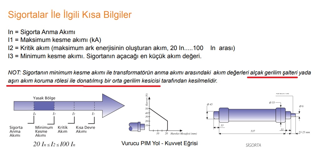

Bu sigortaların daha önce bir kaynakta okuduğuma göre termik koruma özelliği hiç yok . Yani full load akımı üzerinden sigorta akımını kıyaslamanın da hiç bir mantığı yok sanki . Bütün koruma mevcut gerçekleşebilecek kısa devre akımlarına göre belirlenmiş demekki .

alçak gerilim şalteri veya aşırı akım rölesi ile donatılmış bir orta gerilim kesicisi.jpg
Trafoyu aşırı akıma karşı korumak için 2 yol var.
Birincisi AG şalter,
diğeri Aşırı akım rölesi ile donatılmış bir orta gerilim kesicisi.
Trafonun çıkışına bir AG şalter ve primerine sadece sigortalı yük ayıcı koyarak, trafonun aşırı yüke ve kısa devreye karşı koruması yapılmış olur.
Bunun aksini söyleyen yönetmelik, standart da göremedim.
Dolayısıyla 1600 kVA güce kadar trafolar için genelde uygun akımda sigortalar olduğuna göre ve aşırı akıma karşı trafoyu korumak için sekonderde AG şalter bulunduğuna göre,
sigortalı yük ayırıcısı yerine, kesicili trafo koruması kullanmak, ekonomik zarardan başka bir şey değildir.
Ekli dosyayı görüntüle 42481
