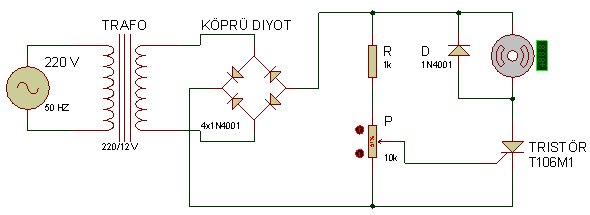

Merhaba,
Dc motor hız kontrol devrelerindeki Tristörler nasıl çalışmaktadır. Normalde anahtarlama olarak kullanıldığını bildiğim tristörler Voltaj değişimini nasıl sağlamaktadır?
Yardımcı olabilir misiniz ?
Tristör dc de çalışmaz. İletime geçtikten sonra kesime gidebilmesi için ya akım kesilmeli yada katot anottan daha negatif olmalıdır.
Burada dc ile yapmışlar.
Bu devrede köprü diyot + ve - motora ve tristöre uçları ters bağlanmış. Düzeltildiğini düşünelim.
Köprü diyottan dolayı oluşan tam dalga dc sinüsün. sıfır geçişi noktalarında dc gerilimin anlık değeri sıfır volt olur. Yani tristör akımı kesilmiş olur.
Verdiğiniz şema hatalı çalışmaz. Tristörle dc motor hız motor kontrolü yapamazsınız. Transistörlü yapmanız gerek.
Tristörle DC motor hız kontrolü yapabiliyoruz ama bunlar çok komplike devreler . Böyle çalışan lokomotiflerimiz var . İsteyene daha kapsamlı bilgi gönderebilirim ama ilkel bir teknoloji sayılabilir . Hız ayarı sadece kalkışta yumuşak bir kalkış için var , yavaş dönüşlerde tristör üzerinden dönme ve hız ayarı devam ediyor , daha sonra yüksek hızlarda tristörler devreden çıkartılıp tam batarya voltajıyla DC motor dönmeye devam ediyor .
