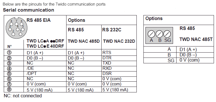

merhaba arkadaşlar elimde bir adet twido twdlcaa16drf tipi plc var bağlantı kablosu ve eğitim videosu bulamadım bir öneriniz var mıdır?
TSXCUSB485 USB çevirici ve TSXCRJMD25 kodlu kabloları RS ten alabilirsiniz
https://tr.rsdelivers.com/product/s...degisik-hmi-urunleri/0218080?query=TSXCUSB485
https://tr.rsdelivers.com/product/s...lectric-kablo-tsx-serisi-twido-serisi/0548098
