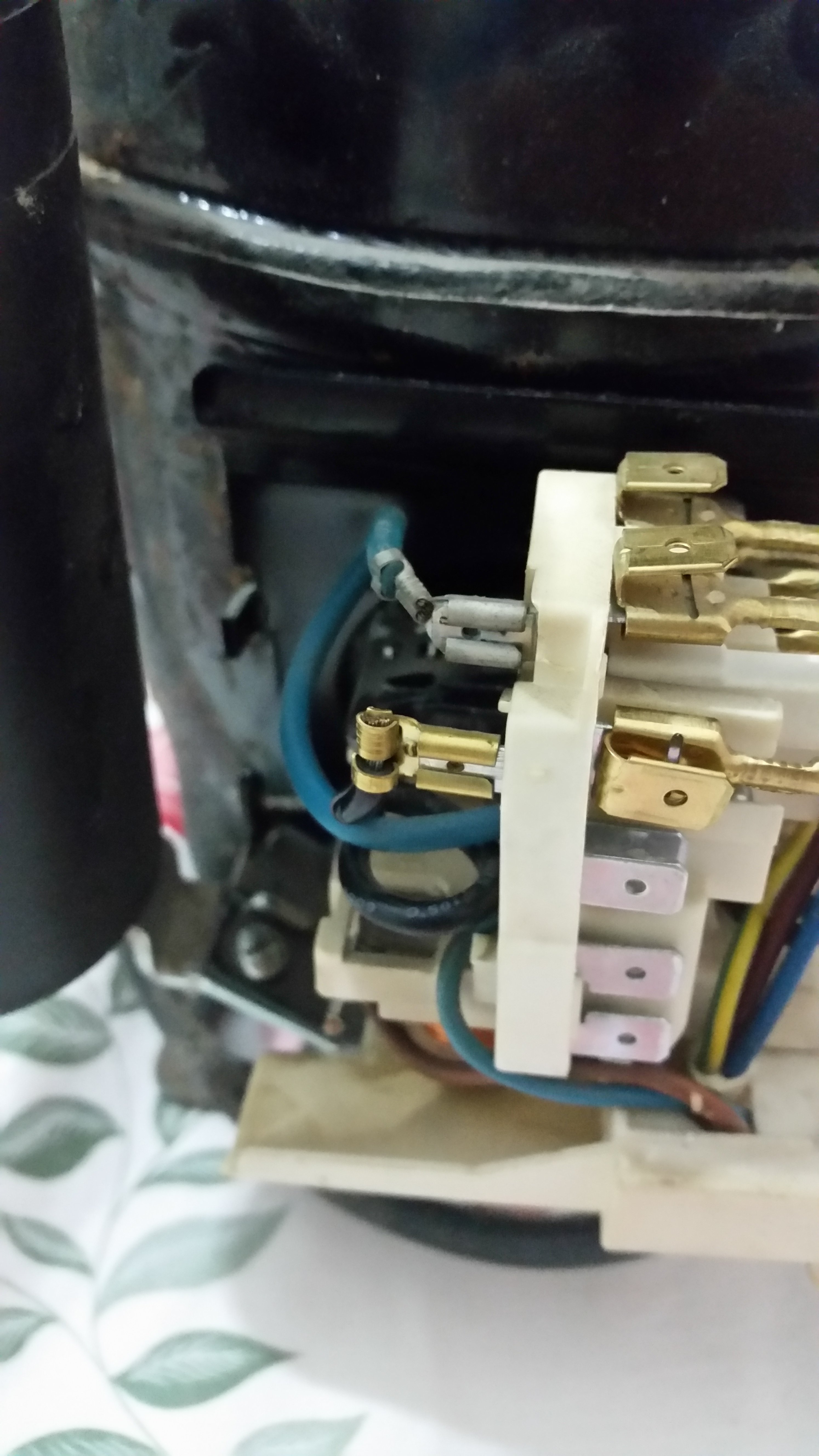

Bende 1 adet ekovat var. ve iki kablo çıkışı mevcut. biri 3 renkli diğeri 4 renkli. Normal topraklı fişi 3 renkli kabloya bağladığımda ekovat çalışmıyor. diğer 4 renkli kabloya bağladığımda bir kablo siyah açıkta kalıyor.ekovatımı nasıl çalıştırabilirim. Yardımcı olabilir misiniz.
Ekovatınızın bir kaç resmini ve elektrik bağlantı terminalinin resmini eklermisiniz.
Ekovatın üzellikleri nedir ? Nereden söküldü yanında start elemanları varmı ( termik , röle , kondansatör v.s. )
Tüm bu bilgileri verirseniz yardımcı olmaya çalışırım.

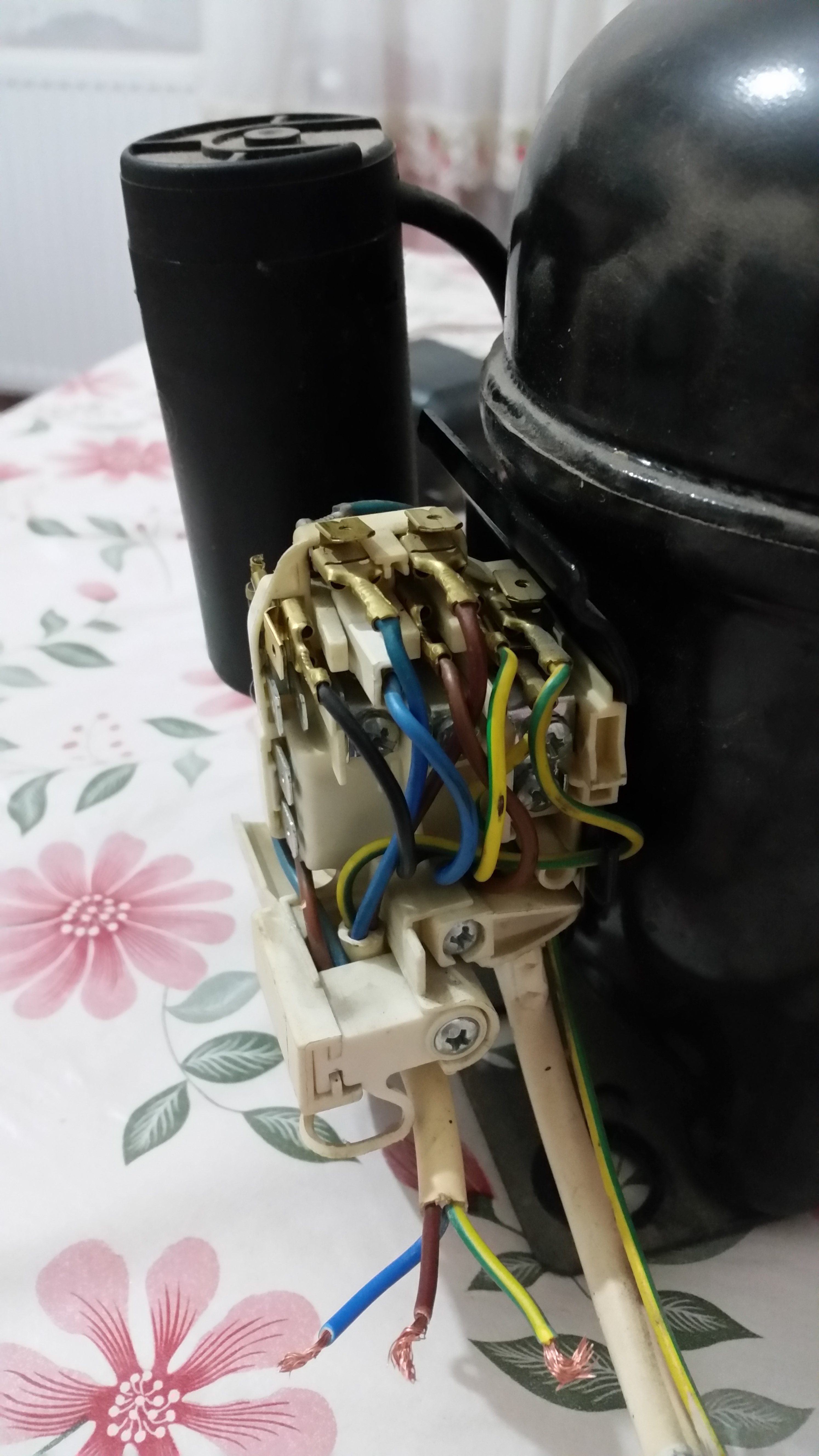

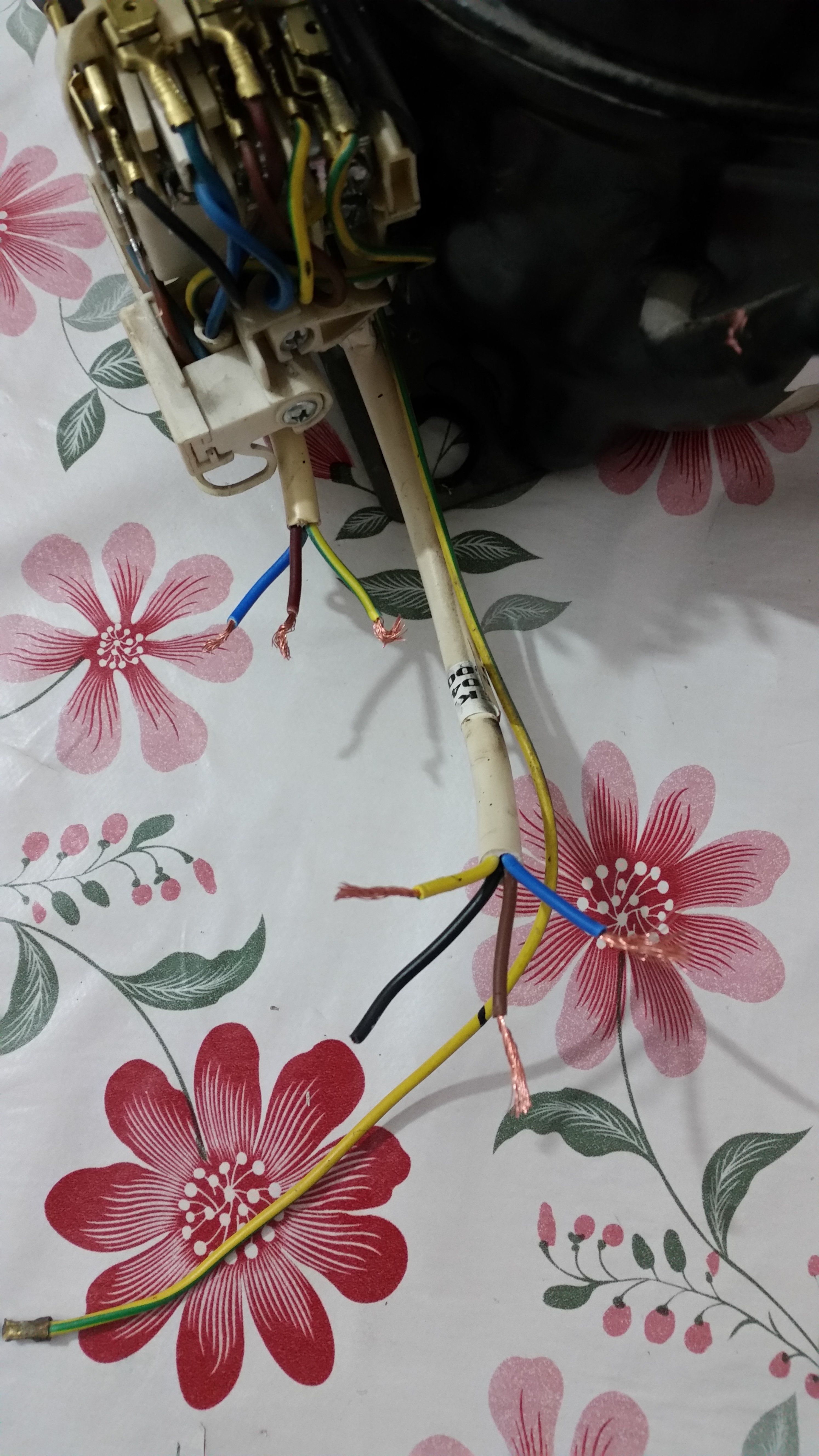

3 damarli kablodan enerji beslemesini yapacaksiniz ancak diger 4 damarli kabloda 2 si termostat diger ikisi lamba olmasi lazim.

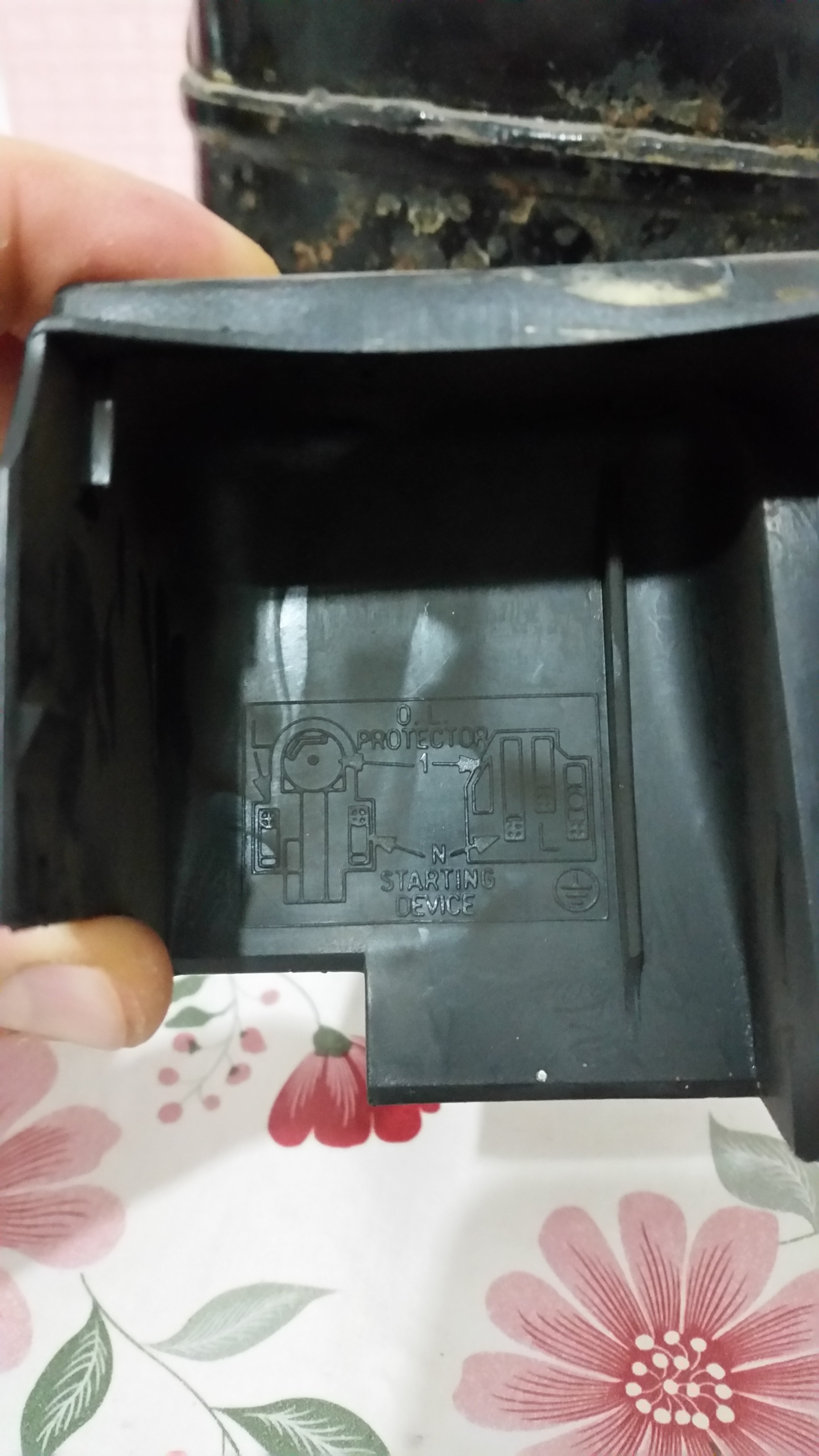

Sizin bu 4 damarli kabloda termostat olani tesbit edip kisa devre yapmaniz gerekiyor. Hangi renkler oldugunu bilmiyorum ancak arastiracagim. Bu terminalin kapaginda sema yada cizim var mi? Varsa cok yardimi olur.
Yoksa biraz arastirmaliyim.
serkan bey 4 damarli kabloda siyah ve mavide elektrik var kirmizi ve sari da elektrik yoktur.
Serkan bey ilginiz icin tesekkur ederim.siz termostat filan deyince mantik yuruttum sari zaten topraklamaydi.kirmizi ve siyahi birbirine baglayinca calismaya basladi.artik ekovatim hava uflemeye basladu.tesekkurler
