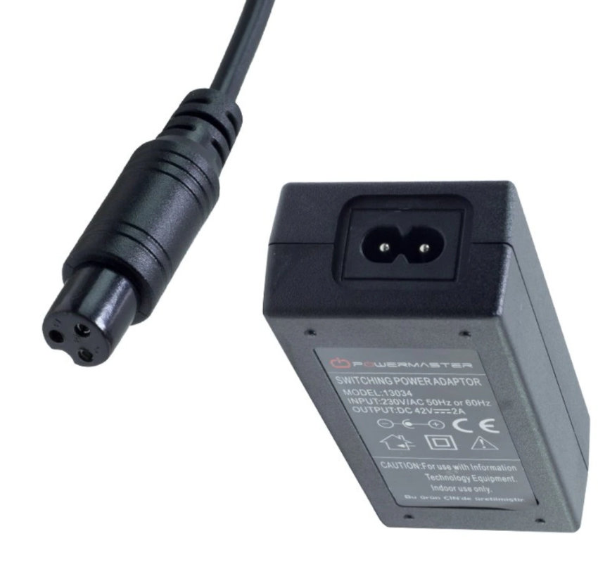

akü sağlığı açısından uygun şarj cihazı bulamadım. 9ah lık bir aküyü 0.9a ile şarj etmek gerekli sanıyorumki. araştırmalarım sonucu 36v 2a lik bir şarj aleti buldum. cıkışı 42v 2a yazıyor üzerinde. 2a fazla bir değer, aküyü erken öldürebilir. vakit pek sorun degil. tek tek ve uygun değerlerle şarj etmek , tek kayıp vakit kaybı ise bana daha uygundur düşüncesindeyim.
bulduğun şarz aleti o kara sıkıntı yaratmaz diye düşünüyorum, 42 volt boşta göreceğin voltajdır, 2 amperde maksimum gücüdür. zaten 42 voltajda 36 voltun tepe noktasıdır. 12 volt dediğin akü tam şarzdan sonra tepe noktası 13,8 volttur, 11,5 volta düştümü akün boş anlamına gelir. biraz araştırırsan ne demek istediğimi anlarsın
li-ion ve akü şarj adaptörleri arasında bir fark var mıdır peki? resimdeki adaptör li-ion pile sahip elektrikli kaykaylar için olduğu söyleniyor fakat 42v 2a. akü şarj edilir mi?
