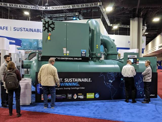

500 kg 1500 kg gaz nedir 😂 maşallah, aklıma takılan konular için sizleri tekrar rahatsız edebilirim, çok teşekkürler
Mesela aşağıdaki cihaz yaklaşık 1000 Kg civarı gaz alıyor. En üstteki kıvrımlı borular kompresöre giden emiş basma hatları.
