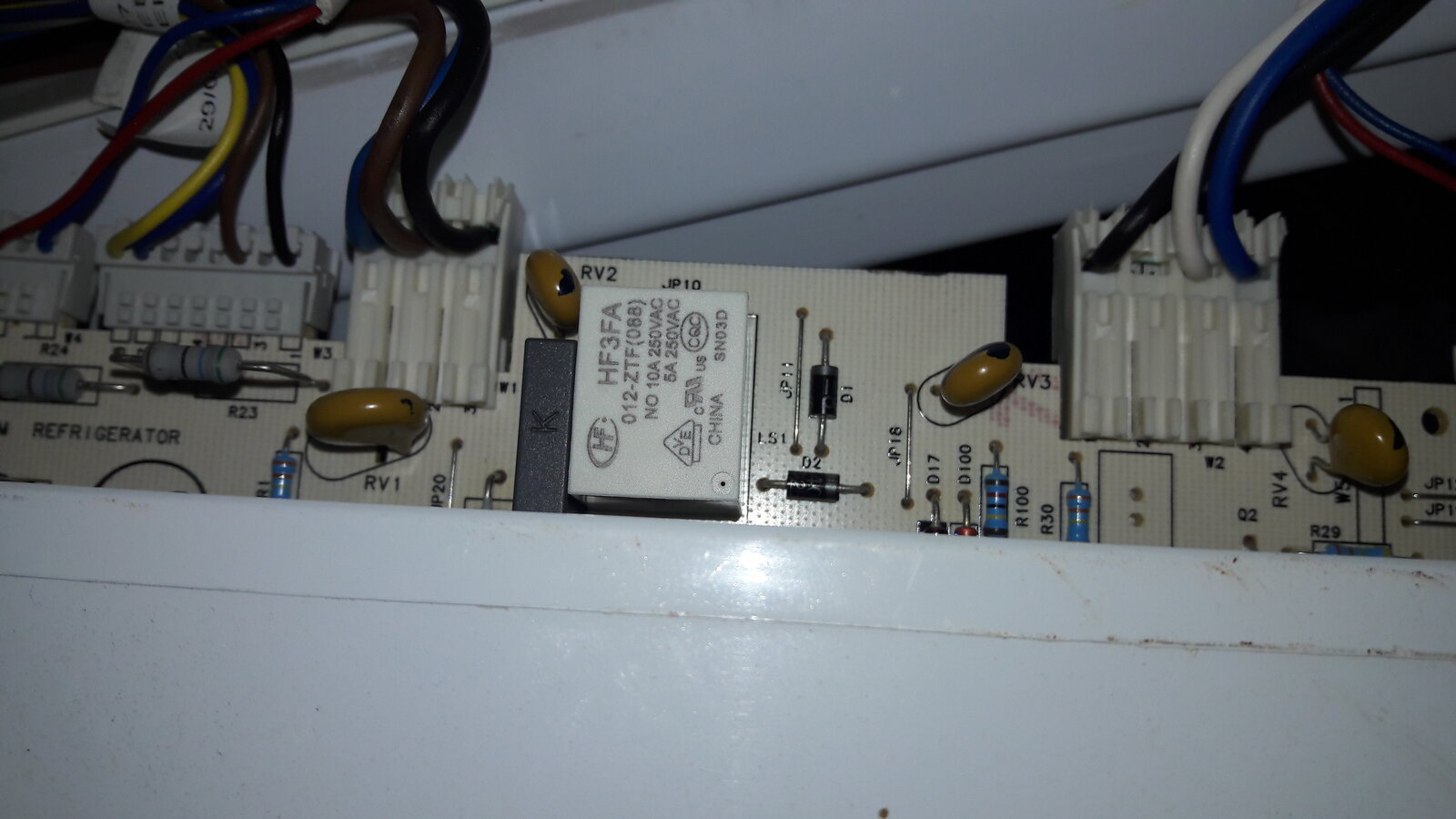

Hotpoint Ariston Buzdolabı Tık Tık Diye Şarteli Attıracakmış Gibi Yapıyor
Merhaba. Fark3dermi ve Yunus usta
Benzer bir sorun yaşıyorum Hotpoint Ariston buzdolabında.
Problemi nasıl çözdünüz, kart tamirini nerede yaptınız. Bilgi paylaşabilir misiniz lütfen ?
Ayni sorun bizde de mevcut
Takip

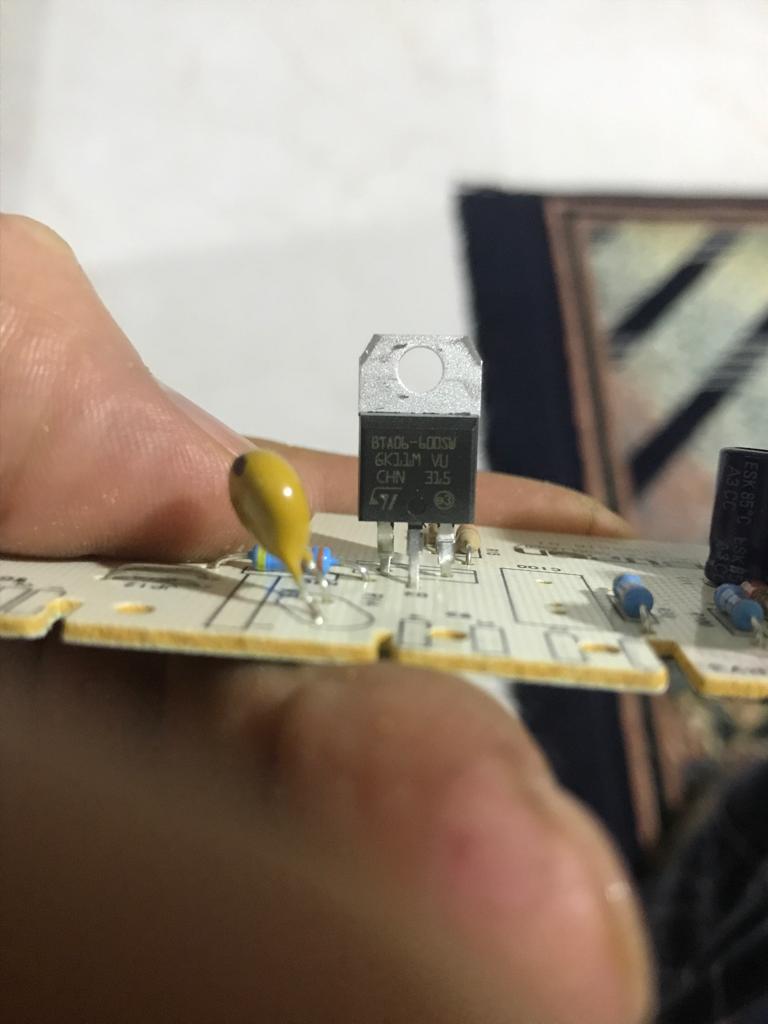

Aynı sorun benim buzdolabında oldu.indesit .fan çalışmaya başladığı an tık tık ses geliyor duruyor.ama gece nasılsa çalışıyor ki erime yok.anakartı çıkarttım.1000 uf 16v kondanstör şişmemiş.ama yeni taktım. Triyak değiştirdim hemde 12a taktım. Eskisi 6a idi.ama sonuç aynı. Tek fark eskiden tık tık ses daha kısa sürüyordu bu sefer daha uzun sürdü. Buzdolabı lazım olduğu için anakartın söküp iyice kontrol edemiyorum.parçaları evde değiştiriyorum.şimdi acaba role mi.kutupsuz kondanstör mü.1000uf16v yanındaki kalın direnç mi.yoksa motorun termiği mi arızalı.saygılar
