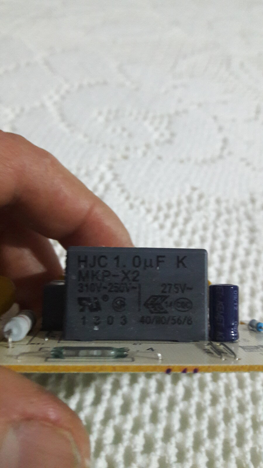

Hotpoint Ariston buzdolabı tık tık tık ses yapıyor
Motora Elektrik geliyor ve çalışıyor ise kart yüzünden tık tık tık yapmaz.
Sorun başka.
Zaman zaman voltajinizda dengesizlik olabilir.
Bugün tamamen buzdolabı çalışmamaya başladı.gece felan çalışıyor diye fazla ilgilenmiyordum. Ama bugün dondurucudaki yiyecekler eridi..kartı söktüm. 1uf275v kutupsuz kondansatörü değiştirdim. Çok şükür sorunsuz çalışıyor. Yani sorun ondaymış.resimde sorunlu olan parçayı gösterdim.boşuna bu ilandaki parçaları değiştirdim.ama sizinki şişse onlarıda değiştirin . Benimki şiş değilddi ama bir umut değiştirdim. Canımı sıkan orjinal parça gibi olmaz taktıklarım.neyse biri bu yazdığımı görür bakar işini görür sevaba gireriz . 15 tl ye iş bitti.yazık günah 1000 tl istemişti usta.para kolay kazanılmıyor .

Elinize saglik. Çözüme ulaşmasına sevindim. Geçmiş olsun.
