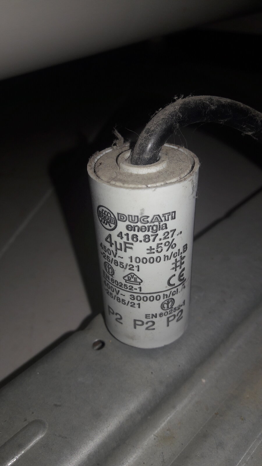

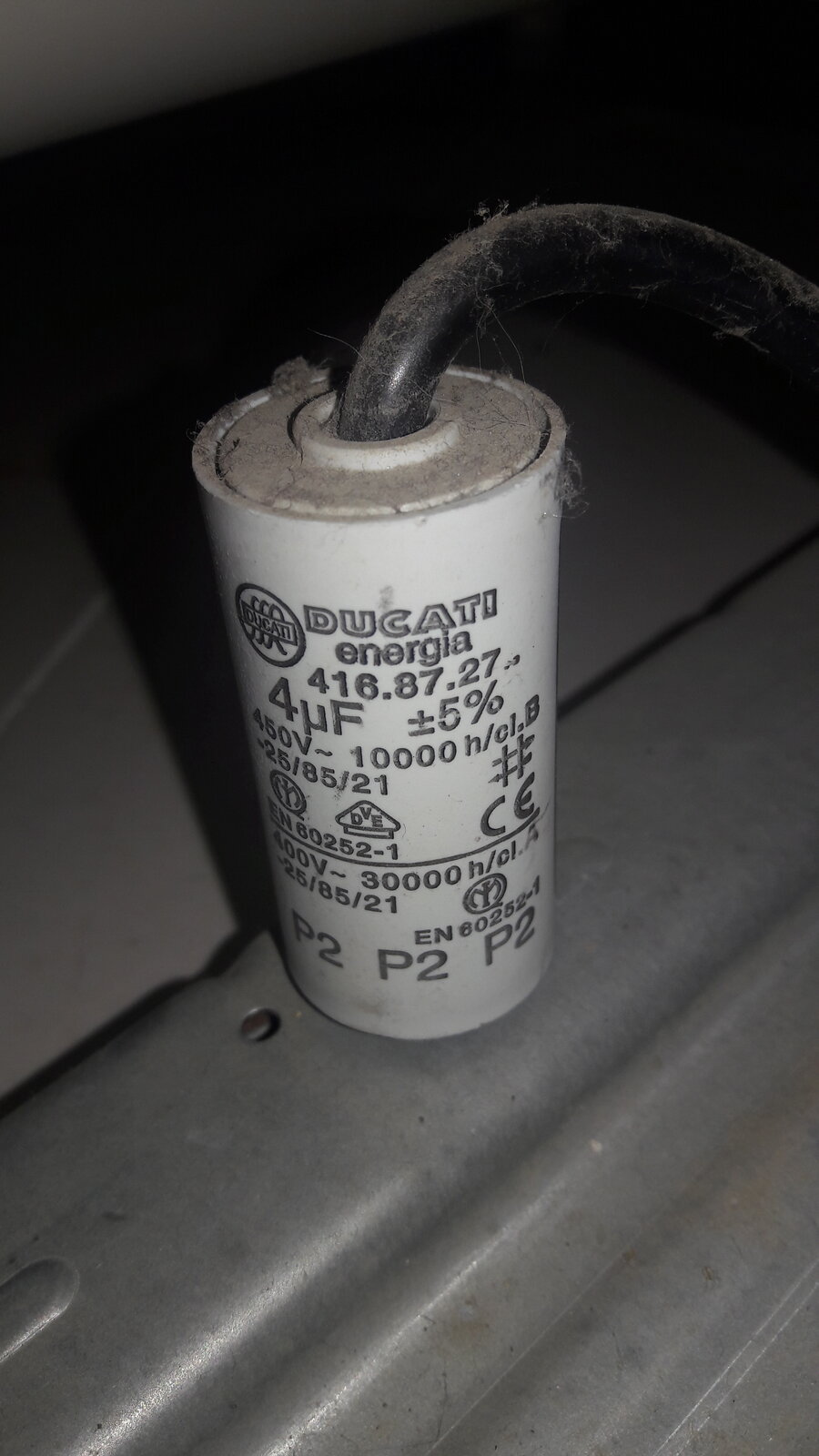

Bu var usta.
Ama bu bozuk mu sağlam mı nasıl anlayacağım

Kapasitemetre ile ölçmek lazim. Yada yenisi ile değiştirip denemegerekiyor. Tabi bu kalkış kapasitoru ise.
Kapasite ölçme aletim yok.ucuz bir şey değilse alam ama pahalıysa boşuna uğraşmakta istemiyorum. Kondanstör,triyak değiştirdim ama arıza devam ediyor.şimdi bunda da sorun değilse diye sordum
Ben en iyisi motorun arkasındaki parçayı değiştireyim. Olmadı kartı tamire devam

Motoru düz voltaj verip kapasitor uçlarını anlık kısa devre ederek yol verilebilir ama bu işlem 220 volt üzerinde olduğu için riskli. Tavsiye edemiyorum.
Emin olmak için kapasitoru değiştirip yenisi ile denemek hatta bu testlerde sadece kompresore Elektrik vererek yapmak sorunun kompresorde mi yoksa karttami olduğunu anlamakta faydalı olacaktır.
Arızanın şekli kart değilde kompresor motoru kalkış yapamıyor bu nedenle termik açıyor şeklinde gorunyyor. Kalkış yapmamanın bir kac nedeni olabilir. Önce motor sağlam mı bunu belirlemek gerekli.
Start Kapasitoru değiştirip kompresor terminalinden enerji vermek gerekli. Bu şekilde kart yada kompresor şeklinde ariza ikiye ayrılmış olacak.
Motorun yanındaki kapasitörden 2 farklı marka aldım.taktım ama sonuç aynı yine tık tık yapıyor ve motor hareket vermiyor.kartta değişmeyen kutupsuz kondansitörler kaldı.onlarda aynısını burda bulamadım.benimki 1uf275v ama burda 1uf1000v var.

karttan motorun ordaki soket kartına 2 siyah birleşik ve 1 mavi kablo geliyor.siyah ve maviyi mi birleştireyim.bunlardan soket kartına tetikleme ceyranı geliyor olamaz mı.kısa devre yapmak zarar vermez mi.ayrıca bir usta dediki üstteki dondurucu kapağını aç bekle.motor çalışacak mı dedi.yaptım motor direk çalıştı sonra kapağı kapattım fan çalıştı.o zaman motor sağlam demişti.aslında kartın kutupsuz kondansitörünü değiştireceğim ama burada 1 mikrofarat kutupsuz kondanstör bulamadım.turuncu eski tip kondanstör vardı.bu yüzden motorun oradaki kapasitörü değiştirdim gerçi oda arızalı değilmiş.boşuna aldık 80 tl.
