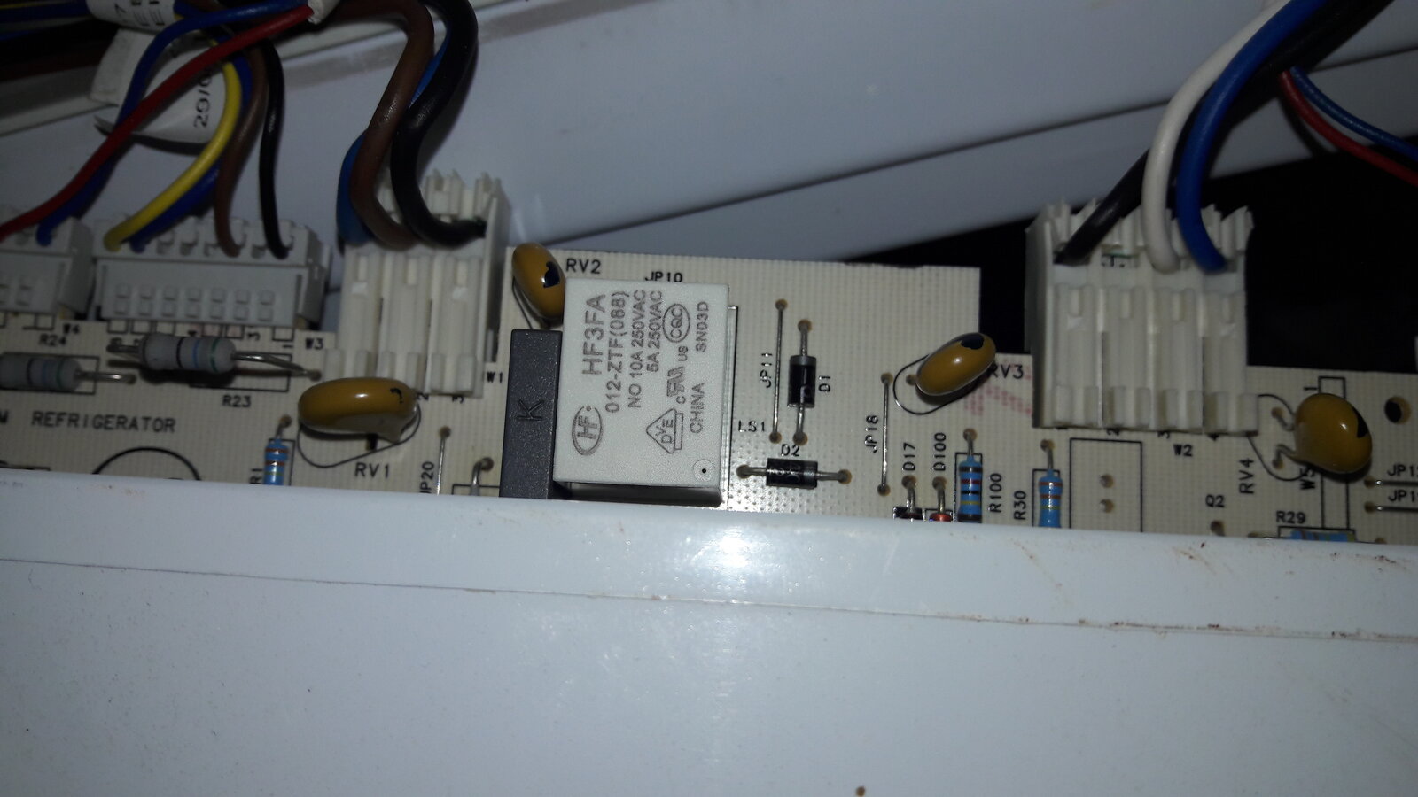

@civan85 hocam kime yaptırdınız ne kadara mal oldu acaba. aynı sorun bende de var bir kaç gündür. arabalardaki marş almamaya benzer bir hissiyatta, çıt çıt çıt şeklinde sesler çıkarıyor ve duruyor, çalışmıyor motor. belli bir süre sonra ise çalışabiliyor. çok gözlem yapamadım açıkçası. bir kaç gündür bu duruma şahit oluyorum.
Merhaba, sorun kart arızası gibi görünüyor, Marka model nedir acaba ?
Anakartı söktüm, büyük olan kondansatör şişmiş, küçük normal duruyor.
Yani burada ve diğer konularda tık tık ses yapıp çalışmama & zor çalışma sorunundan bahsedenlerin karşılaştığı durumla aynı durummuş. yarın bir elektronikçi bulup değiştirteceğim.

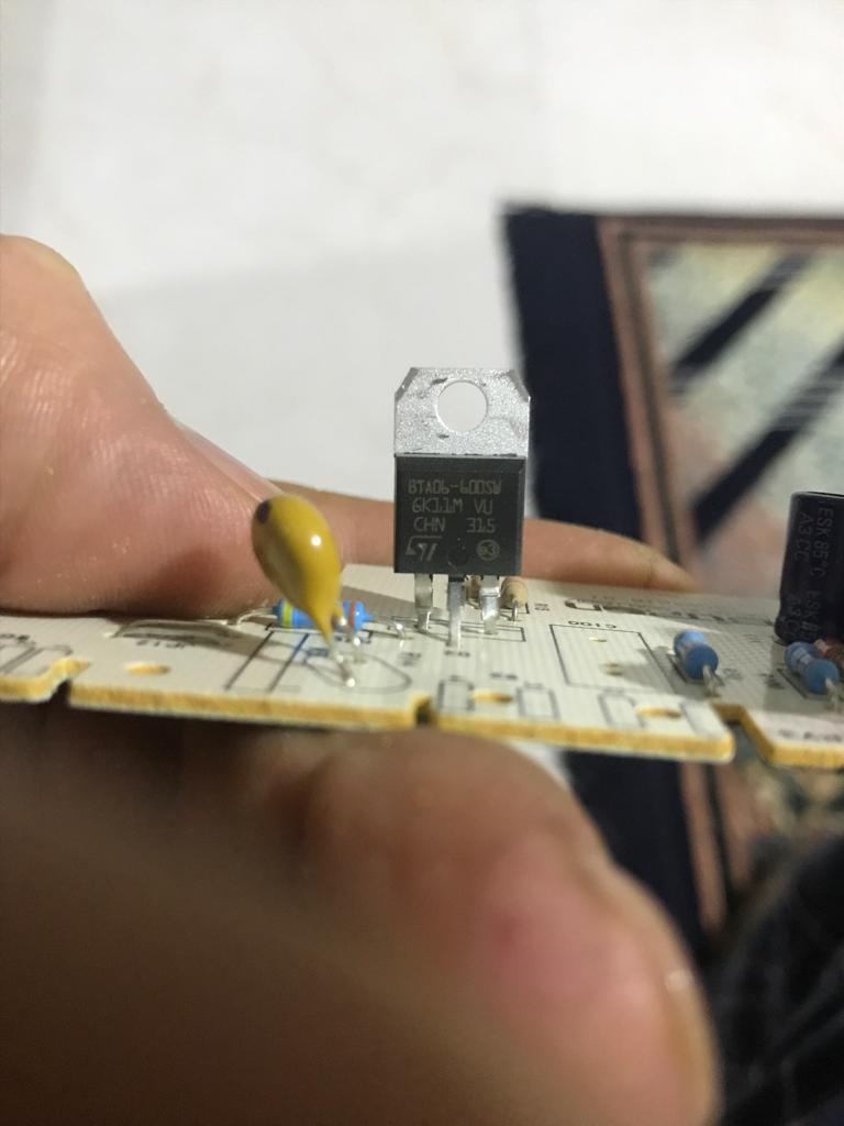

Aynı sorun benim buzdolabında oldu.indesit .fan çalışmaya başladığı an tık tık ses geliyor duruyor.ama gece nasılsa çalışıyor ki erime yok.anakartı çıkarttım.1000 uf 16v kondanstör şişmemiş.ama yeni taktım. Triyak değiştirdim hemde 12a taktım. Eskisi 6a idi.ama sonuç aynı. Tek fark eskiden tık tık ses daha kısa sürüyordu bu sefer daha uzun sürdü. Buzdolabı lazım olduğu için anakartın söküp iyice kontrol edemiyorum.parçaları evde değiştiriyorum.şimdi acaba role mi.kutupsuz kondanstör mü.1000uf16v yanındaki kalın direnç mi.yoksa motorun termiği mi arızalı.saygılar
Bu arada geçen aylarda voltaj düşüklüğü vardı.ondan sonra oldu.ama anlamadığım konsanstörde şişme yok ve triyak sağlam.bu sorunu yaşayanlarda hep şişme var.

Sağol usta.ama hangisi ışte.belki başına gelen vardır diye soruyorum ustalara
Motor üzerinde kalkış kapasitoru var mı?
