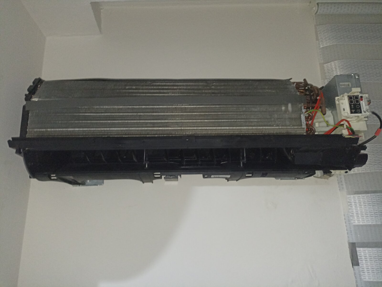

Merhaba! Temmuz 2022'de 18.000BTU/h bir LG klima aldım. Aldığım günden beri neredeyse hiç bir zaman perfoms alamadım. Bölge ve yakında diğer servisler de geldi fakat üründe hiç bir sorun bulamadılar. Şu an maksimum fan'da iken bile önüne geçinde evimdeki diğer 12 ve 9'luk klimalardan yavaş üflüyor. Yaklaşık bir metre karşışında bile üflediği kimi zaman belli olmuyor. 8 - 12 derece üflerken bile odada yalnız bir kaç saat kaldığında sadece 1-2 derecelik fark oluşturuyor, kışın ise yavaş üflediği için üflemesi uzaktan soğuk hissediliyor. Klima bakımı yapıldı ve gazı tamamen boşaltılıp tekrar dolduruldu ayrıyeten yeni bir eve taşındığım için voltaj sorunu olduğunuda düşünmüyorum. Fakat ilk aldığımda kapağı açılmadığı için bir kaç kez kapağı en fazla beş dakika kapalı kaldı bu sebeple su akıtması yaptı ve fanlar içine üfledi. (Klima bakımı, gaz boşaltım-dolumu ve taşıma 1 Ay önce yapıldı.)

Burada ki sorum acaba klima içine üflerken oluşturduğu su damlası ve nem fan motorunun soketlerini bozmuş ve su kaçırmış olabilirmi? Bundan dolayı deviri yüksek çalışmıyor olabilirmi? Çünkü yaklaşık aynı alanda yan odamda aynı cephede bir airwell klimam var 12.000BTU/h olmasına rağmen odayı rağatlıkla soğutabiliyor.
Fan motoru ve elektronik karta yoğunlaşın ; evap sensörünü kontrol edin.
İlk önce fan motorundan emin olmak için cihazın çalışma modunu fan moduna alın.
Cihaz bu modda sadece hava sirkülasyonu yapar. Isıtma ve soğutma yapmaz.
Bu modda fanı kaç kademe varsa genelde 3 yada 4 kademe olur. Fan devrini kumandadan değiştirin. Her kademe geçişi arasındaki devir farkını hava üflemesinde hissediyormusunuz? Bunu buraya yazın.
Fan otomatik ve 5 seviye olarak toplam altı kademe, birden beşinciye çıkarken bariz bir fark göremedim. Çok az bir fark oluşuyor. Fakat beşinci kademeden birden birincci kademeye indirdiğimde fark bariz şekilde ortaya çıkıyor.
Sıcaklık sensörünün çok doğru olduğunu düşünmüyorum. 2-3 derece sapma(lar) yapıyor. Fakat ben soğutmuyor diye şikayet ederken ve klimayı 18-22 derece yaptığımda kumanda üzerinden 26/27 dereceler çıkarabiliyor buda soğutmanın yeterli algılanarak klimanın soğutmasını durdurmaz diye düşünüyorum.
Fan motoru ve elektronik kartta nasıl sorun olabilir bir fikrim yok. Fikirlere açığım hocam.
Birde bugün klimanın dışındaki plastiği söktüğümde ilk defa karşısında üşüdüğümü bu kadar net hissettim. Performans açısından %70 artış olduğunu söyleyebilirim. Hem üfleme hızının hemde soğutma performansının arttığını hissettim. Klimanın normal halinde sadece üstte peteği var ve üstten hava alıyor.
Alttan iç fanın resmini ışık tutup çeker misiniz? Kanat araları nasıl temiz mi?
Fan kendi dönerken veya elimle döndürdüğümde bir takılma vb. sorun olmuyor, zorlamadan rahat dönüyor. Araları genel olarak temiz bakım yapılalı yaklaşık 45 gün oldu zaten. Videoda pek belli olmuyor ama isterseniz genede fotoğraf / video atabilirim yarın. Şu anda klimanın yanında değilim.
İnverter bir klima olduğu için fan hızı ''kart'' üzerinden yürütülür; kart arızası veya fan sargısında oluşan sıkıntı.
