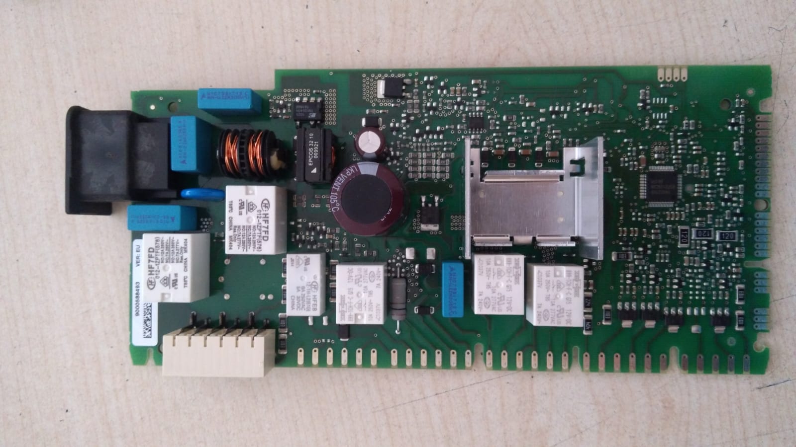

Profilo 5220 Bulaşık Makinemiz var, makine normal açılıyor, program ayarları yapılıyor, çalışmaya başladıktan sonra bazen yarım saat bazen 5-10 dk sonra kapanıyor, panelde ışık falan kalmıyor, kapalı kalma zamanı değişiyor (10 dk-60 dk arası), daha sonra tekrar açılıyor ve süre kaldığı yerden devam ediyor,10-15 dk çalışıp tekrar kapanıyor ve bu işlem böyle sürüp gidiyor, neden olabilir
Üstadım, ben büro makineleri üzerine teknik servis hizmeti veren bi vatandaşım, teknik işlerden az çok anlarım, kartta bi problem var gibi görünüyor, bi öneriniz olacakmı
Üstadım, ben büro makineleri üzerine teknik servis hizmeti veren bi vatandaşım, teknik işlerden az çok anlarım, kartta bi problem var gibi görünüyor, bi öneriniz olacakmı Ekli dosyayı görüntüle 46515

Arkadaşlar aynı sorun bende de vardı. Servis kart yandı dedi ve 850tl ücret istedi.

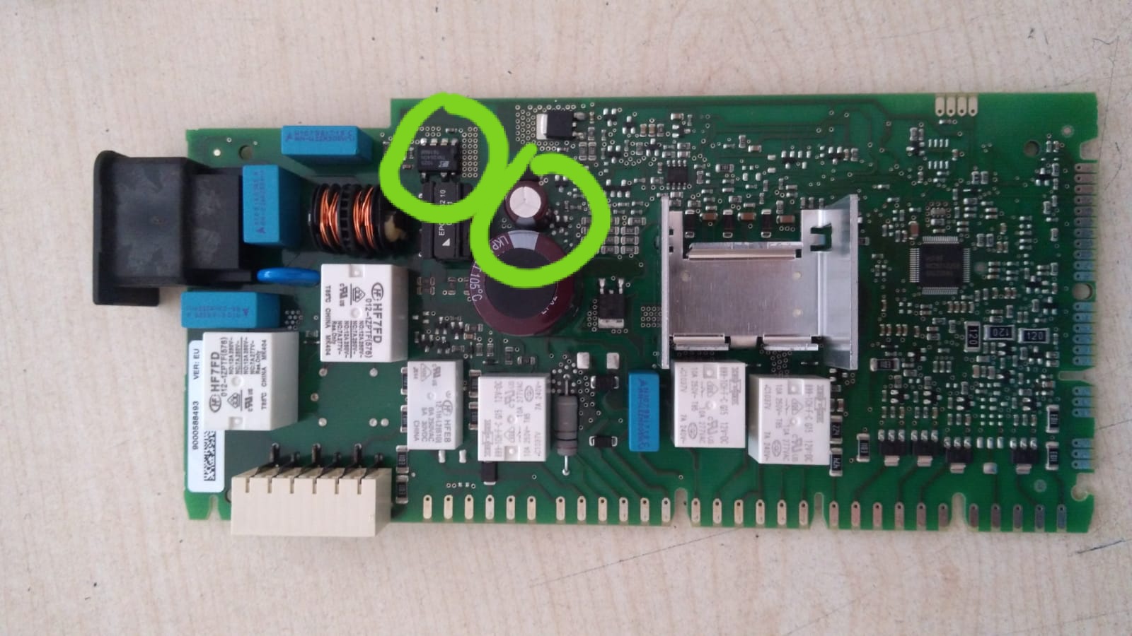

Araştırmalarım sonucu kartta birkaç parça değişerek kartın eskisi gibi çalışacağını öğrendim. Video yayınlama sitesinde kartın nasıl söküldüğünü öğrendim. Rizede beyaz eşya elektronik tamiratı yapan yere gittim.
Adam çok tecrübeliydi. Daha önce bu sorunla çok tamirat yaptığını belirtti. Bu kartın güç ünitesindeki transistör ve kondasatörde sorun var dedi. 50 tl ye bu parçaları değişti. Makine artık tıkır tıkır çalışıyor.
Aynı problemi yaşayan arkadaşlar için aşağıdaki resimde sorunlu parçaları işaretliyorum.

İşaretlemiş olduğunuz kondansatörün değerlerini biliyormusunuz, bendeki kartın üzerindeki kondansatör okunmuyor

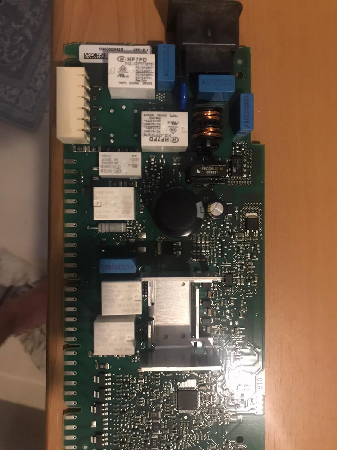

benim problem aynısı kartta aynısı yaptırdığınız yerlerin irtibatlarını paylaşırmınsınız lütfen
