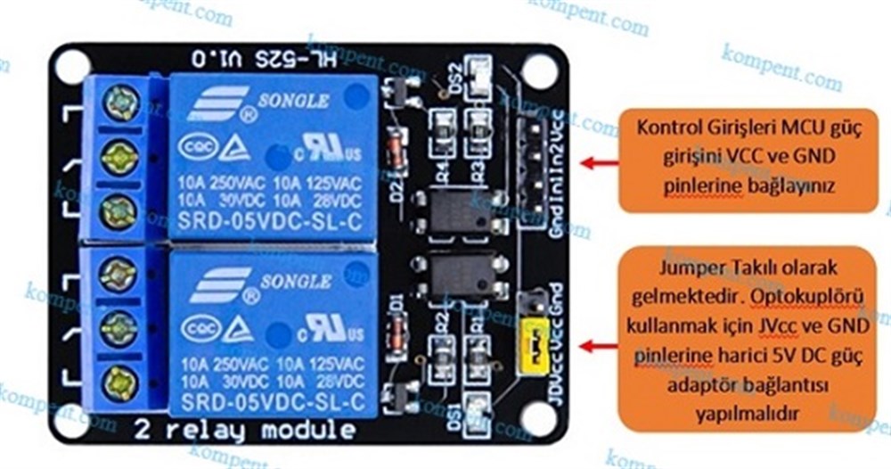

Röle sorunu
Solda jumper olan pinlere hiçbir kablo girmeyecek.
Sağda GND ve VCC senin arduino beslemesini aldığın 5 volt ve gnd bağlantıları girecek.
En son in1 e de arduinonun dijital çıkışından gelen kablon bağlanacak.
Sadece 3 kablo bağlayacaksınız. Sol terminalde jumper olacak.
Hadi çalıştırın artık meraktan öldük ışıkları görmek istiyoruz.:D
Ekli dosyayı görüntüle 69404
Olduu Çok teşekkür ederim gerçekten ne kadar teşekkür etsem az size çok sağ olun çok yardımcı oldunuz
