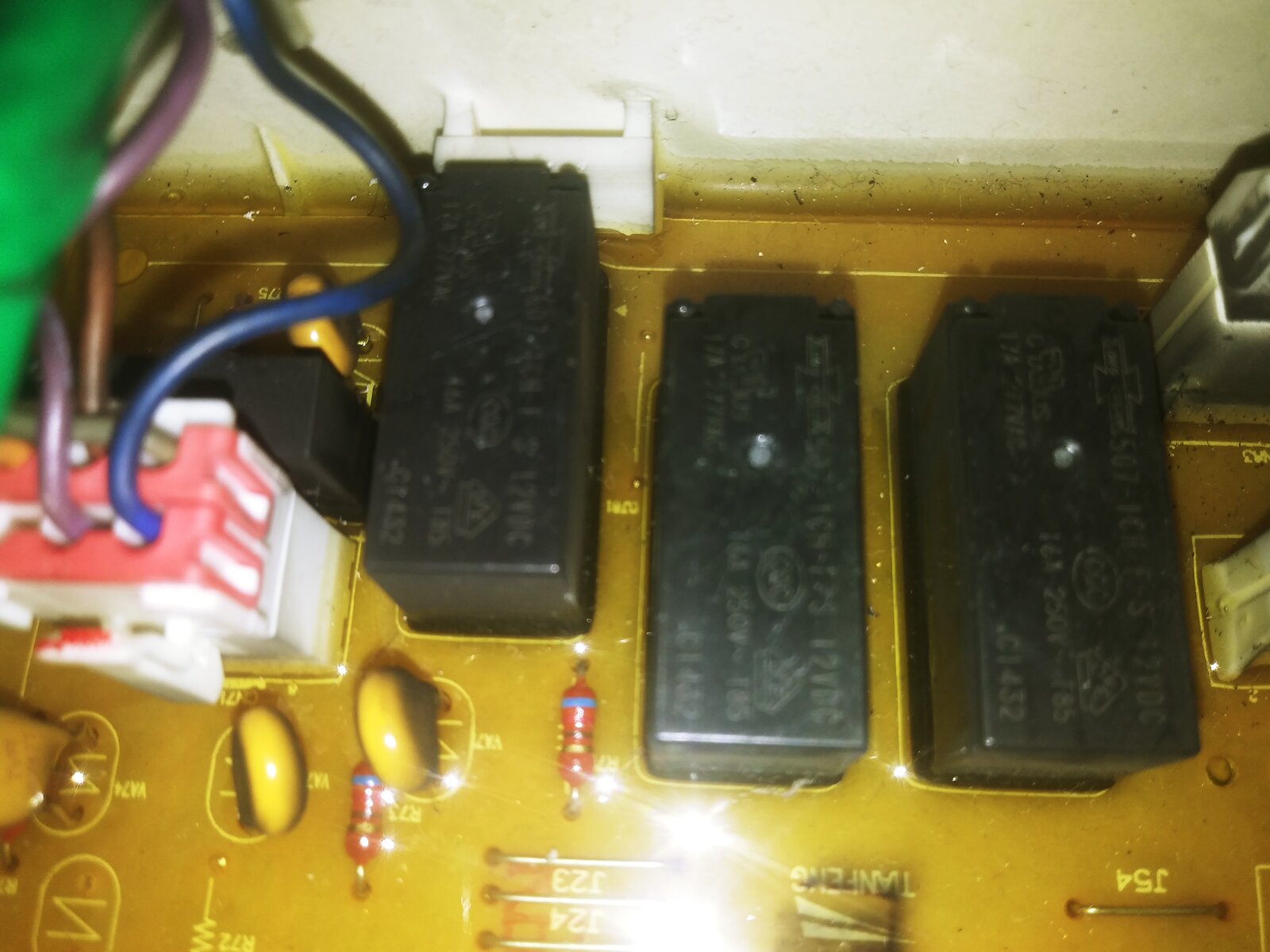

Kartın üstündeki role lere hafif tıklatınca çalışıyor sağolsun daha önce yardımcı olmuştu
@bakımcıı arkadaş röle nerden buluruz ve fiyatı nedir ne kadardır. resim ekte.

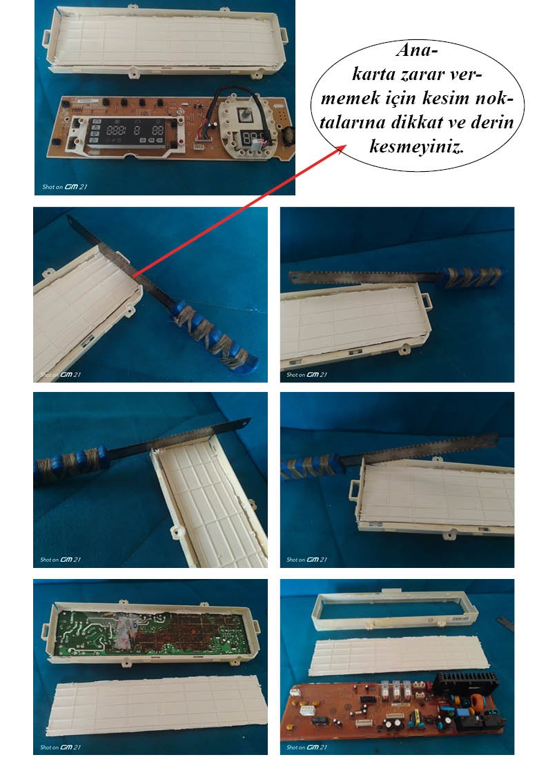

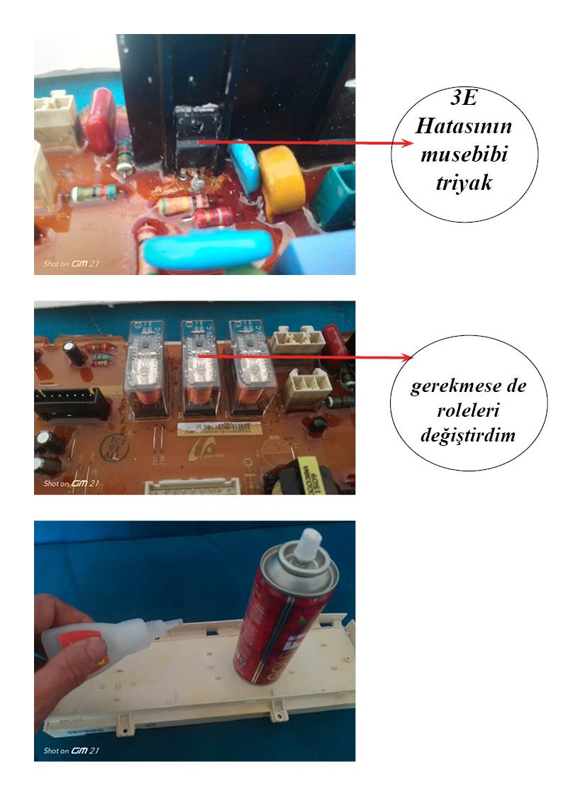

Samsung çamaşır makinesindeki 3E hatasini fotoğraflarda anlattığım gibi giderdim. Amatör biri olduğumu da belirteyim.
