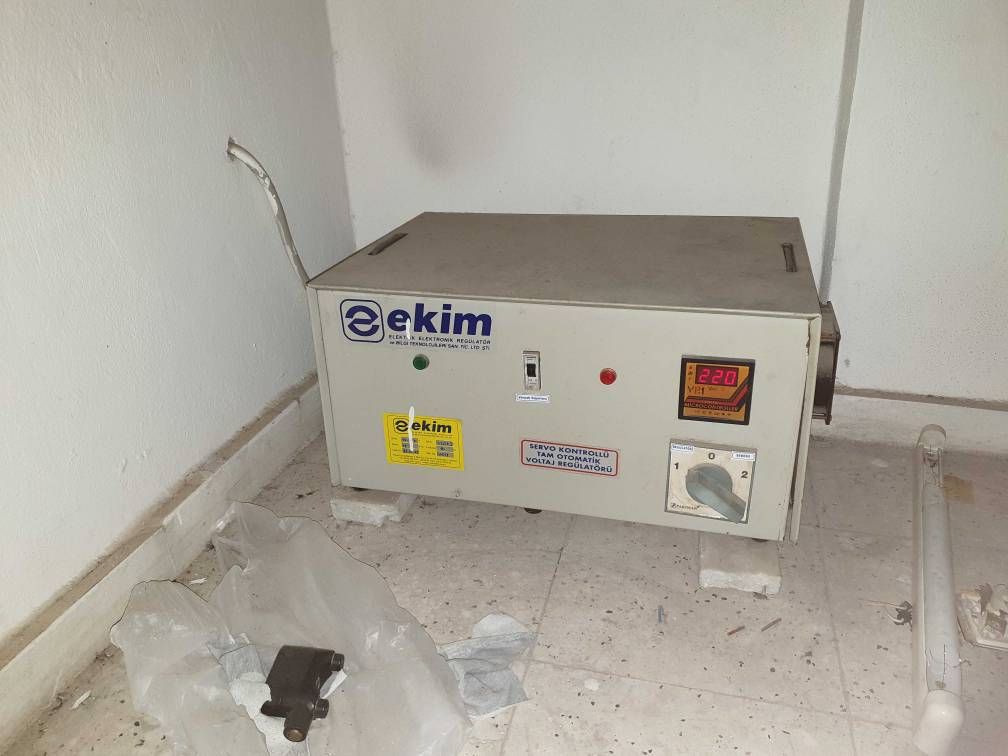

Servo değil,statik tip alınız.Uzun vadede,ser-
voda sorunlar olur.
Servo reg voltaj düzenlemesini troid bobin üzerinden mekanik olarak yapar. Bu yüzden giriş voltajı değiştiğinde ani ayar yapmaz. 2sn kadar bekler.
Elektronik regülatörler çok daha hızlıdır ama yüksek güçlerde çok çok pahalıdır.
Piyasada satılan regülatörler gerçekte olandan daha yüksek güçte gösterilir.
10kw dedikleri 10 değildir. 15kw alın.

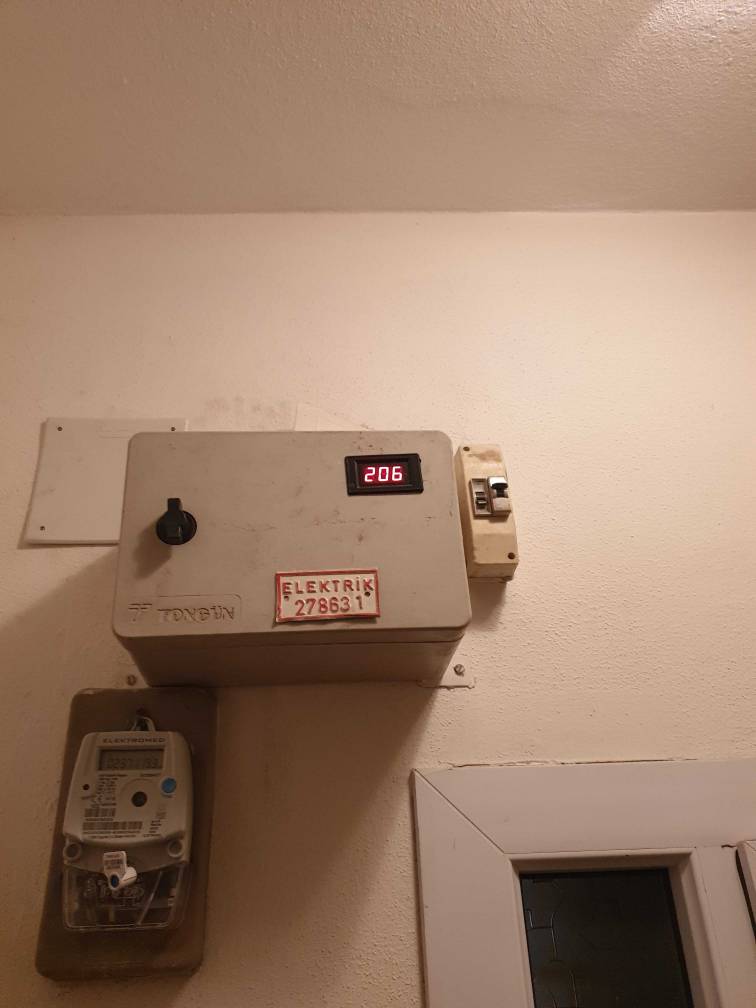

Güç yeterliliği hesabı yaparken sadece cihazların gücünü düşünmeyin. Çıkışta 10kw yük varken girişin 210v olmasıyla 180v olması cihazın çalışmasını etkiler.

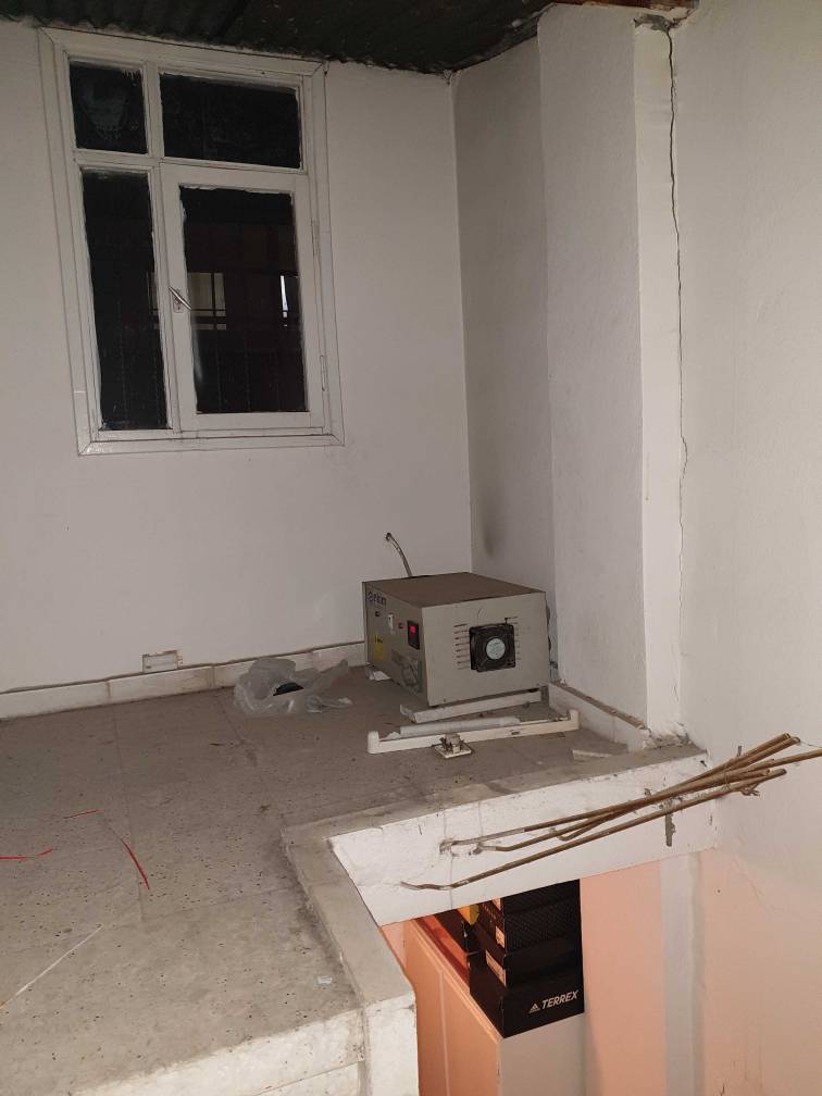

Ben 4'lük ttr kablo ile bağladım ama iç bağlantılar 3'lük kablo ile yapılmış. 2 defa iç bağlantılar yandı. Ben de kalın kablolarla değiştirdim.
Bulunduğu yer ve yazın çok sıcak olduğu için yan tarafına fan taktım. Yazın çalışıyor.
Ana transformatör plakaları iyi izole edilmediği için titreşim yapıyordu. Özellikle yüke bindiğinde çok ses yapıyordu. Yat tutkalıyla sıvadım kesildi.
Her yıl bir kez Bakım yaparım. Troid bobin kablolarının yüzeyini temizlerim. Bakır oksitlerini temizleyip mekanik aksamı yağlarım. Karbon fırça tozlarını vs temizlerim. 2004'ten beri sorunsuz çalışıyor.
Hassas cihazlarınız için kombi regülatörleri uygun olur.
