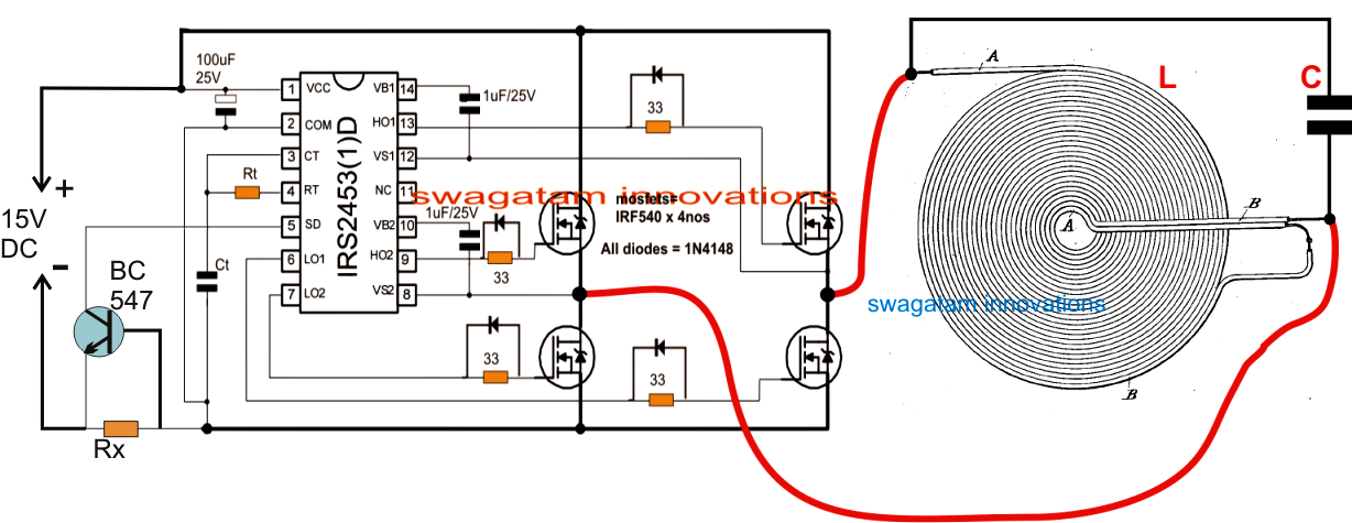

Arkadaşlar merhaba daha önce indüksiyon ısıtıcı yapmayı denedim ama bir türlü başaramadım internetten bulduğum birçok devreninde malzemesini temin edemiyorum bu konuda yardımcı olabilecek biri var mı?daha önce stp30nf10 2 adet,330 nF 2adet,2lik telden 1 mH den de tank devresi yaptım 1wlık 220ohm 2 adet ve 1n5819 2 adet diyot kullandım 5v ile besledim ama devre çalışmadı transistörlerden biri aşırı ısındı bu konuda bilgisi olan biri yardımcı olursa çok sevinirim şimdiden teşekkürler.

Kendiin yapmak iistersen
H köprüsüyle yapabilirsin.
http://www.homemade-circuits.com/2017/01/induction-heater-circuit-for-labs-and.html
Evet kendim yapmak istiyorum fakat burada çok fazla eleman kullanılmış araştırırken görmüştüm bu devreyi daha basit ve daha küçük bir devre bulmam lazım tabi bir de kesinlikle çalışıyor olması gerek.Yinede teşekkür ederim.
teknik bir açıklaması olması gerekli diye düşünüyorum. merkezde fazlasıyla elektromanyetik alan var çünkü zarar görme ihtimali var.

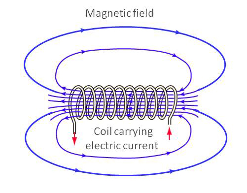

Manyetik alan bobinin dışından içine doğru akar.
yani tellerin üzerinde manyetik alan oluşmaz. dolayısıyla ısınmada olmaz.
Bu tip radyal bobinlerde merkezdeki açıklık bobinin çalıştırılacağı frekansa ve güçe bağlı olarak değişiyor. Örnek olarak 2.5 mm. Bakır tel ile sarılmış 100mm. çap ta 80khz. ve 1000 watt güçte merkezdeki boş alanın çapı 30mm. olması gerekiyor. 30mm. den daha az olduğu takdirde tel manyetik alan etkisine maruz kalıp ısınıyor ve bir süre sonra yanıyor.
Bunu hesaplamanın bir förmülü de vardır muhakkak.
