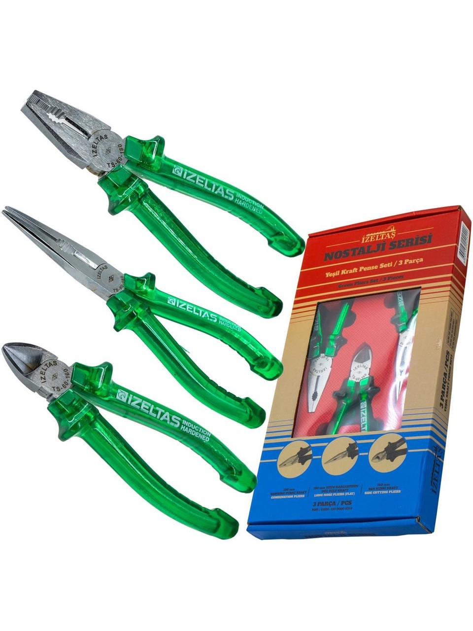

Ben de yeşil saplı pensemi kullanıyorum diyorsun yani😆😆
Milyoncudan alınanı makbüldür. Kalite marka olmaması iyi olur.
Bende şimdiki sarı kırmızı VDE norm saplı olanların bir öncesi seri var İzeltaş Süper İzole. Bu da güzeldir. 😊

Geçen milyoncudan gözle çok inceleyerek bir kombine pense aldım . Derdim ağır olmasın, kaybedince de üzülmeyim. Tek tek tel kesme kısımlarını inceleyerek birini seçtim bu çok iyi diyerek. Işığa tutunca gram ışık sızmıyordu. İşyerine geldim bir tel keserek test edeyim dedim. Teli kesmek yerine büküyor malesef. Meğer yüzleri keskin değil kütmüş. Milyoncudan alınan bu kadar olur dedim artık.
Kasım indirimleri var bazı alışveriş platformlarında Abi, al bi İzeltaş. Yada Gedore yada Hazet yada Knipex🙂

Kaybettiğim izeltaş kontrol kaleminin acısı o kadar yüreğime oturdu dedim bir daha kalite marka takım almam. Geçen izeltaş ın yeni sürüm kontrol kalemini bir vidaya zorladık. Yüzü dönecek gibi oldu. Eskileri mübarek demir keski gibiydi. Tam bir efsaneydi.

Bu işler ne kadar ekmek o kadar köfte hesabıdır. Ya da kem alet ile kemâlât olmaz. Ucuz etin yahnisi kara olur. Başka var mı @fahri yetiş baba.
