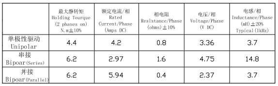

Sanırım sorumu yeterince iyi açıklayamadım. Forumda yaygın olduğu üzere ben de Şahin Rulman step motorlarını kullanıyorum. Step motorların akım ve gerilim değerleri bağlantı şekline göre değişiyor ve bu değerleri bilmeden sağlıklı bir bağlantı yapma şansımız yok.
Sitenizde motorlara ait unipolar, paralel ve seri bağlantı için ayrı ayrı,
Akım, direnç, endüktans, tork, voltaj ve tork eğrileri verilmesi gerekirken,
sadece tek bir bağlantı için bu değerler verilmiş ancak bu bağlantı şeklinin ne olduğu (unipolar?) açıklanmamış.
Sorum, sitenizde tek tip bağlantı için verilen bu bilgiler hangi bağlantı şekline ait?
Siz bu bilgiyi verebilirseniz tork eğrileri hariç diğerlerini hiç değilse kendimiz hesaplayabiliriz.

Şahin Rulman step motorlarla ilgili ve paralel, seri ve unipolar bağlantılar için ayrı ayrı;
tork, akım, direnç, voltaj ve endüktans değerlerini üstteki RAR dosyası içinde verdi. Örnek olarak 86BHH80-Y420C-Y32B (86HS45) nolu motorun dosyasına baktığımızda;
Unipolar bağlantı için verilen değerlerin, eskiden (henüz sitelerinde değişmemiş) verilen ve ne olduğu net belli olmayan değerlerle aynı (yani unipolar için) olduğunu görüyoruz.
Dikkatle inceleyecek olursanız değerlerin paralel ve seri bağlantı için farklı farklı olduğunu göreceksiniz. Bizler genelde bipolar paralel bağlantıyı kullanıyoruz. Eğer yeterli akım ve voltajı sağlamıyorsak motoru olması gerekenden düşük torkda kullanıyoruz demektir. Gereken voltajın hesabı da benzer şekilde torkun artan devire bağlı olarak düşmesini engellemek için önemli ayrıca motora gerekenden fazla voltaj vererek arızalanmasına veya en azından ısınmasına, ömrünü erken tamamlamasına yol açabiliriz.
Bu nedenle iki nokta önemli;
1) Torkdan tam faydalanmak istiyorsak, yeni dosyalarda yer alan akım değerini motora sağlamamız gerekiyor. Verilen bu değerin RMS olduğunun da göz önüne alınması gerekiyor.
Eğer dosyada motorunuz yoksa verilen unipolar akımdan, paralel bağlantı için gerekli akımı (ve nominal voltajı) aşağıdaki mesajdan faydalanarak da hesaplayabilirsiniz;
https://www.kontrolkalemi.com/forum/posts/758675/
2) Motora verebileceğimiz ve sağlıklı çalışabileceği maks. voltaj değerinin belirlenmesi için yine paralel bağlantı için verilen endüktans ve nominal voltaja göre hesap yapmamız gerekiyor. Eğer daha önce unipolar nominal voltaj değerine göre hesap yaptıysanız ve paralel bağlantı halinde nominal voltaj değeri daha düşük olduğu için, fazla voltaj veriyor da olabilirsiniz! Aslında endüktans değeri için de hesap yapılmalı ancak unipolar ve paralel endüktans değerleri eşit, hesabın sonucu farketmiyor. Hesap yapmak için aşağıdaki mesajdan da faydalanabilirsiniz;
https://www.kontrolkalemi.com/forum/posts/662991/
